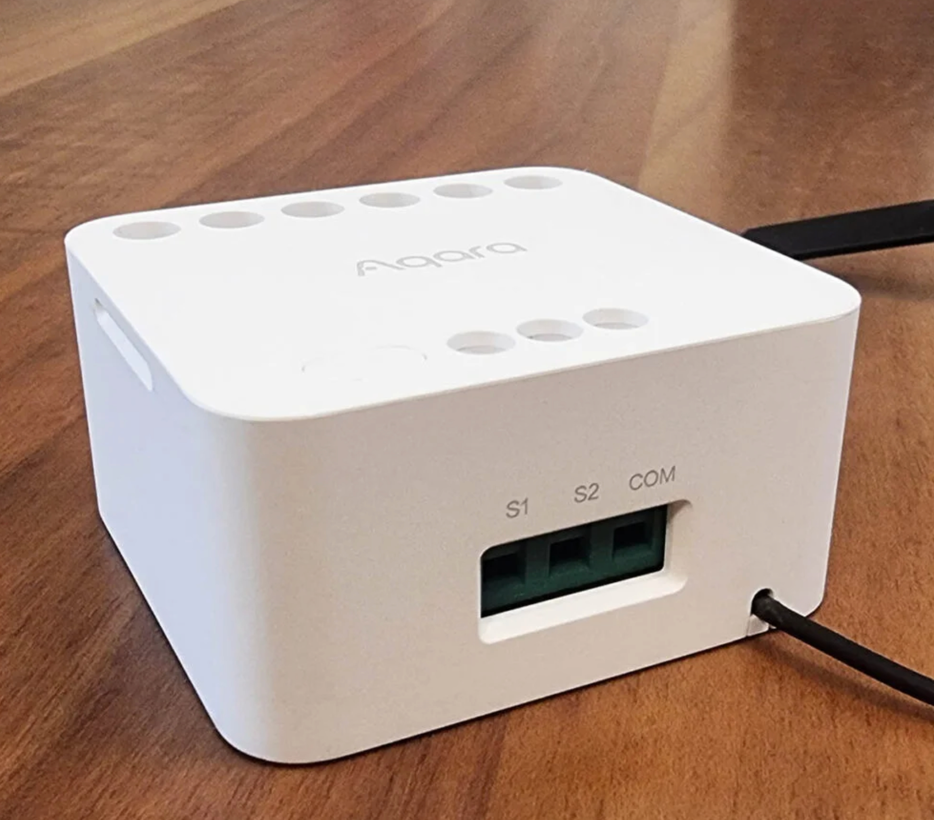

Ci-joint les photos de l’Aqara T2 :

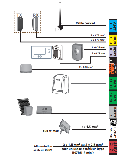

Ci-joint l’extrait de notice des connexions pour le Slidymoove 600 :

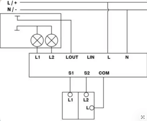

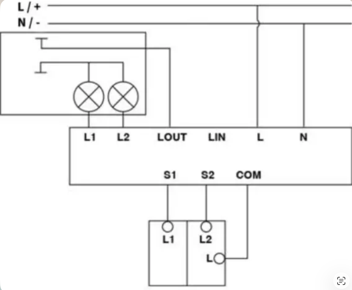

Voici le plan technique qui me semble être le plus “logique” :
Les branchements qui n’ont pas marchés :

D’après les éléments trouvés (ci-dessous) j’optais pour tester ça :
  • Aqara L –> Somfy L (slot 16)
  • Aqara N –> Somfy N (slot 17)
  • Aqara LOUT –> Somfy Start (slot 5)
  • Aqara L1 –> Somfy Start (slot 6)
(L’IA me dit d’utiliser LIN… je vois pas la logique)
Est-ce le bon branchement ?

Ce branchement est validé !
!! Surtout Ne pas faire de pont (cavalier) entre Lin et Lout !!
!! Ne rien brancher en Com, S1 et S2 !!
(Toutefois, si tu utilise seulement (L1/Lout), il est possible d’utiliser entrée (S2/Com) pour un capteur de position, si besoin je pourrais te guider pour le faire, sans risque)

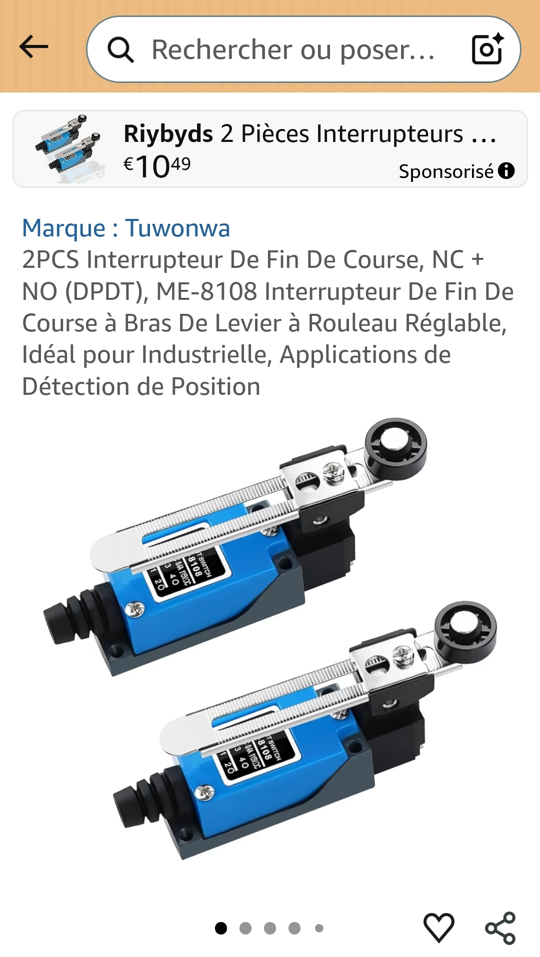

Tu as une référence de capteur en particulier?
Ce genre de capteur de position, c’est a voir en fonction de ton portail.
Il faut un modèle étanche et anti-corrosion c’est mieux. Après c’est à toi de voir pour l’installé et qu’il soit le moins exposé possible.
https://amzn.eu/d/01x0847S
https://amzn.eu/d/06hxrMgT

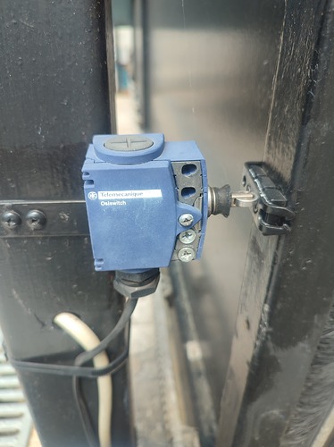

Exemple chez moi:
C’est un capteur de position télémécanique, c’est du matériel pro pour ce modèle (~70€).
Mais les autres cité plus haut feront tout aussi bien l’affaire pour moins chère.
