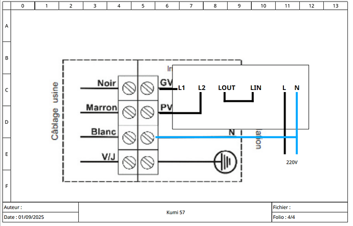

Branchement module ZIGBEE
  • L, tu mets la phase. Fil noir, câble alimentation que tu débranches, tu domino VMC pour mettre sur Aqara borne L
  • N, tu mets le neutre. Fil Bleu, câble alimentation branché sur N de L’aqara et sur le fil Blanc de la VMC
  • tu mets un fil entre LIN et LOUT
  • L1, tu le relies sur le domino VMC, fil marron (GV)
  • L2, tu le relies sur le domino VMC fil noir (PV)
