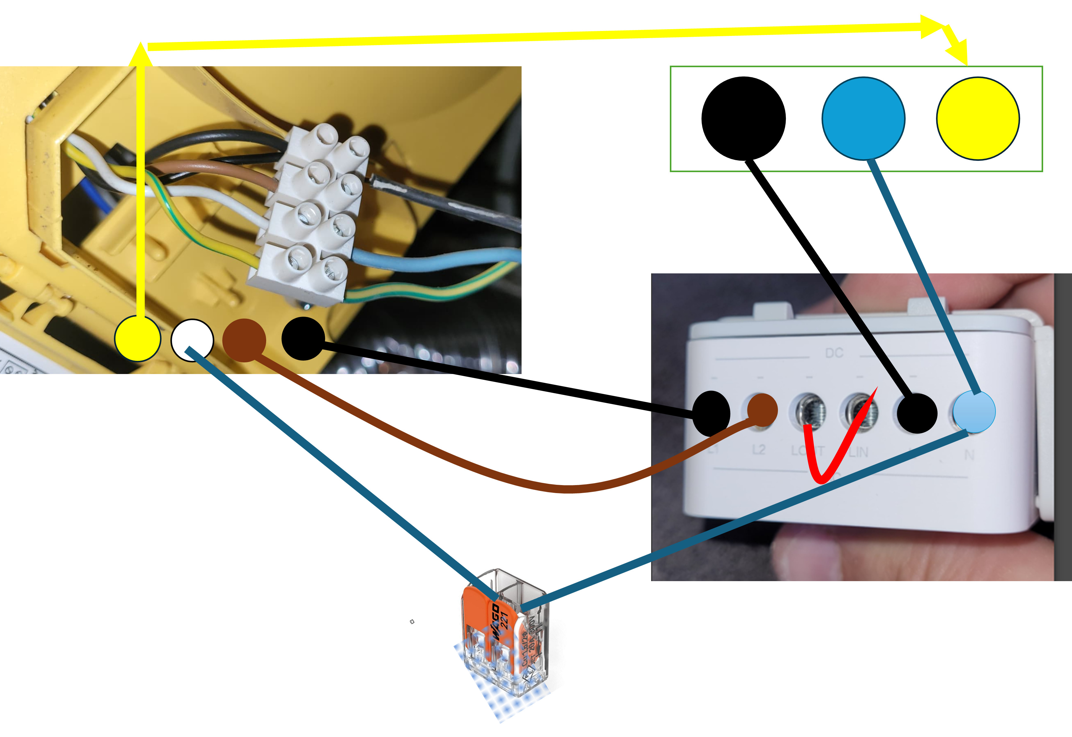

Branchement module ZIGBEE
Pour ?
Si c’est pour le cablage, je t’ai fait le schéma.
Ensuite, il te faut activer interlock dans la configuration Z2M du module.
Oui un vrai boulet, j’avais pas terminé ma phrase c’est pour l’interlock
@ddfdom pourra t’en dire plus sur interlock et le module aqara.
Mais le principe, c’est de ne pas activer les deux sortie en même temps.
Je n’ai pas ce type de module, donc moins évident pour te guider.
Non pas sur je n’avait pas le schéma de la VMC :wink:
pour l’interlock cela s’active dans z2m
Merci je test ce soir et je vous tiens au jus :slight_smile: merci vraiment beaucoup pour votre aide
Super ça fonctionne merci :slight_smile:
