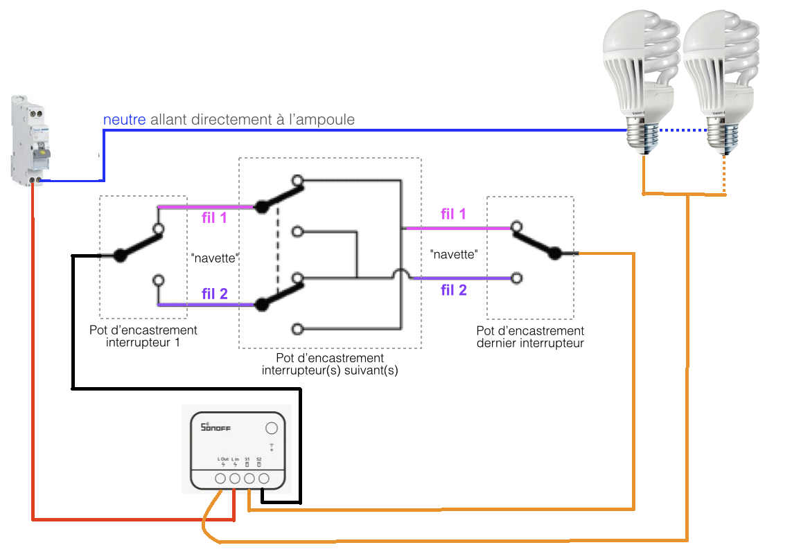

Si je comprends bien je place mon module sur le dernier va et vient je rajoute la phase pour alimenter le module le Lout je raccorde avec la sortie de va et vient et s1 et s2 je branche ou?
370103563c5ea388dce4b71044c99964a426044b_2_690x435
  • Phase Lin
  • Sortie inter S2
  • Lampe Lout
Il faut faire ça: (c’est la même chose que Tochy).
Oui le schéma de @sidewinder est aussi possible. A voir celui est le plus simple à réaliser dans ton cas.
Par contre comme déjà précisé la phase doit être celle du disjoncteur qui alimente déjà le circuit. Ne t’amuse pas à prendre la phase sur une prise ou autre qui n’a rien à voir avec ce circuit sous peine dans le meilleur des cas de tout faire disjoncter.

Le plus simple pour moi c’est le tien @Tochy j’ai juste la phase a amener
C’est de Celui là dont je parlais plus haut pour remplacer les 2vv et permutateur par des bouton poussoir.
Normalement il n’y a pas besoin de tirer de fil, c’est juste du recablage. Donc, réversible si on veut retirer le sonoff
