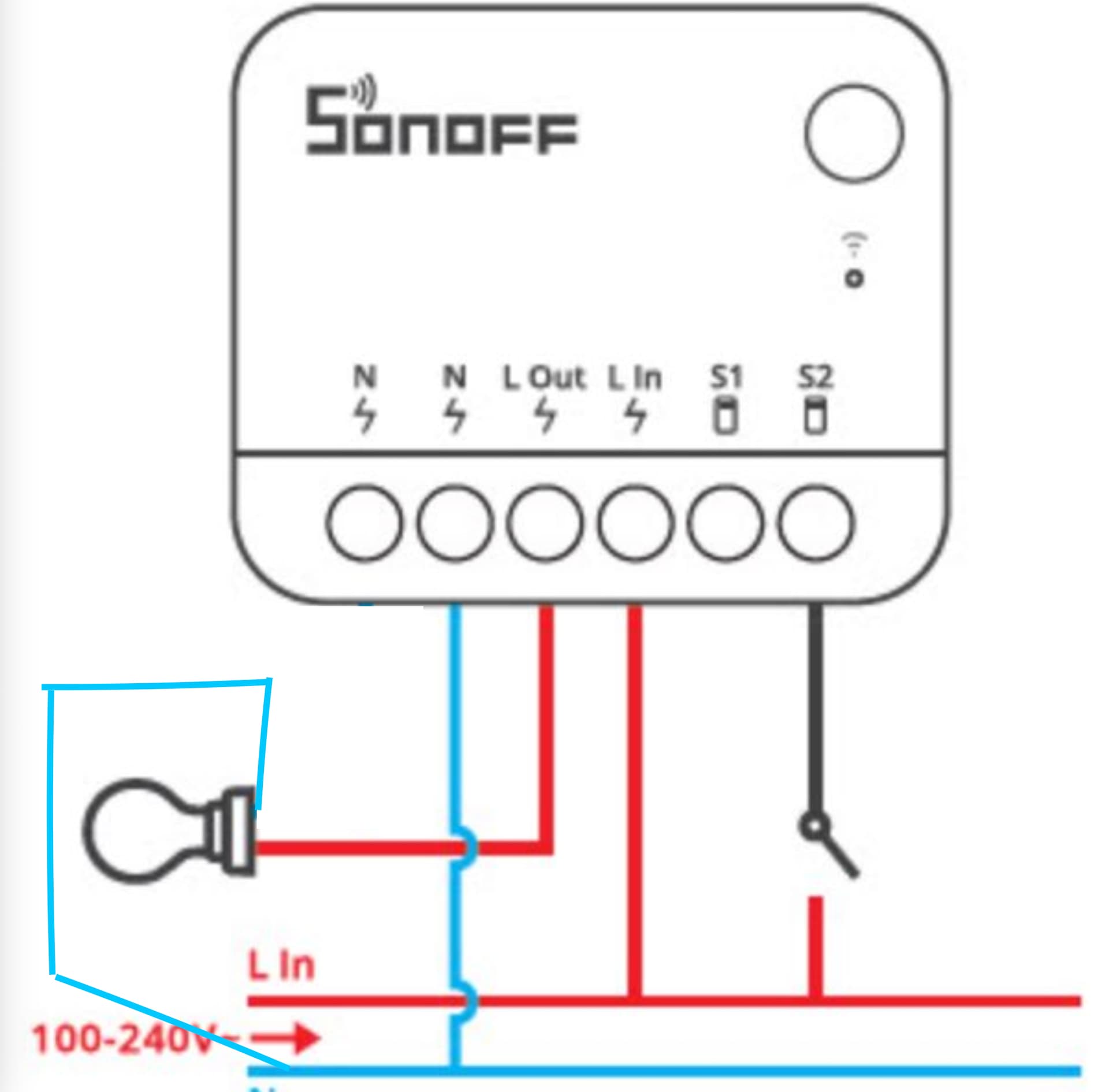

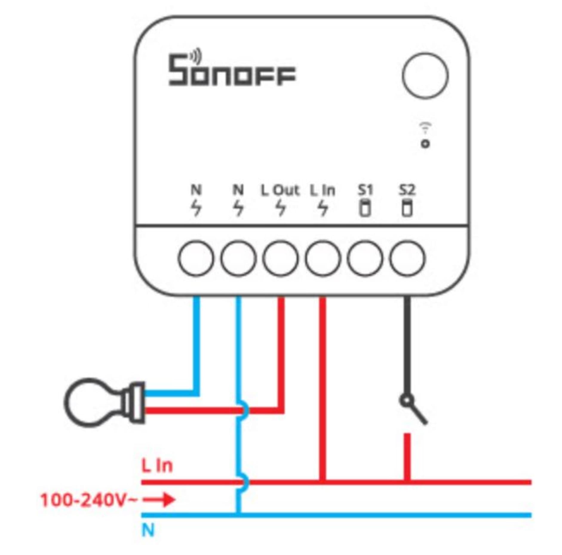

J’ai une petite question sur le raccordement du-dis module. Voici le schema d’install de la notice :
J’ai cru comprendre que les deux neutres du modules sont pontés (est ce bien le cas ? )
Dans mon cas, j’ai un neutre qui arrive dans le boitier d’encastrement de mon inter mais le schema me met le doute sur le fait de devoir tirer un fil neutre de l’ampoule jusqu’au module pour m’y conformer à 100%.

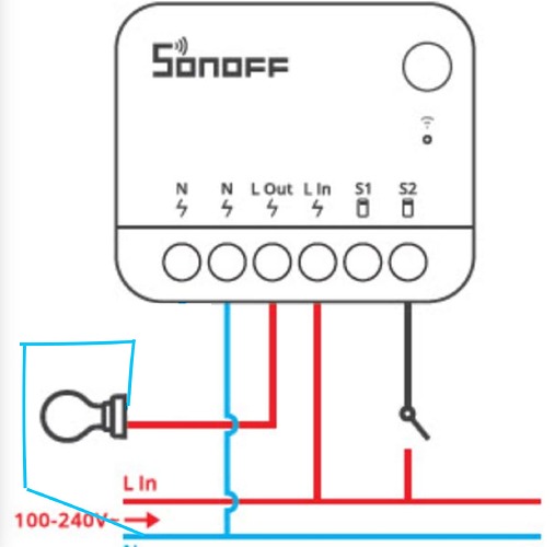

J’ai en tête de raccorder de cette manière, en somme, connecter le neutre de mon boitier au module et laisser l’ampoule telle qu’elle l’est à ce jour : la phase qui va de l’inter à l’ampoule et son neutre qui retourne au tableau, cela vous semble t il cohérent ?
MErci à vous pour les infos :slight_smile:
oui, pas de soucis que le neutre vienne du tableau ou du module c’est identique
Super !
Merci pour la confirmation :smiley:
