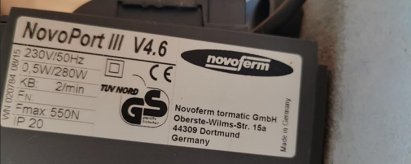

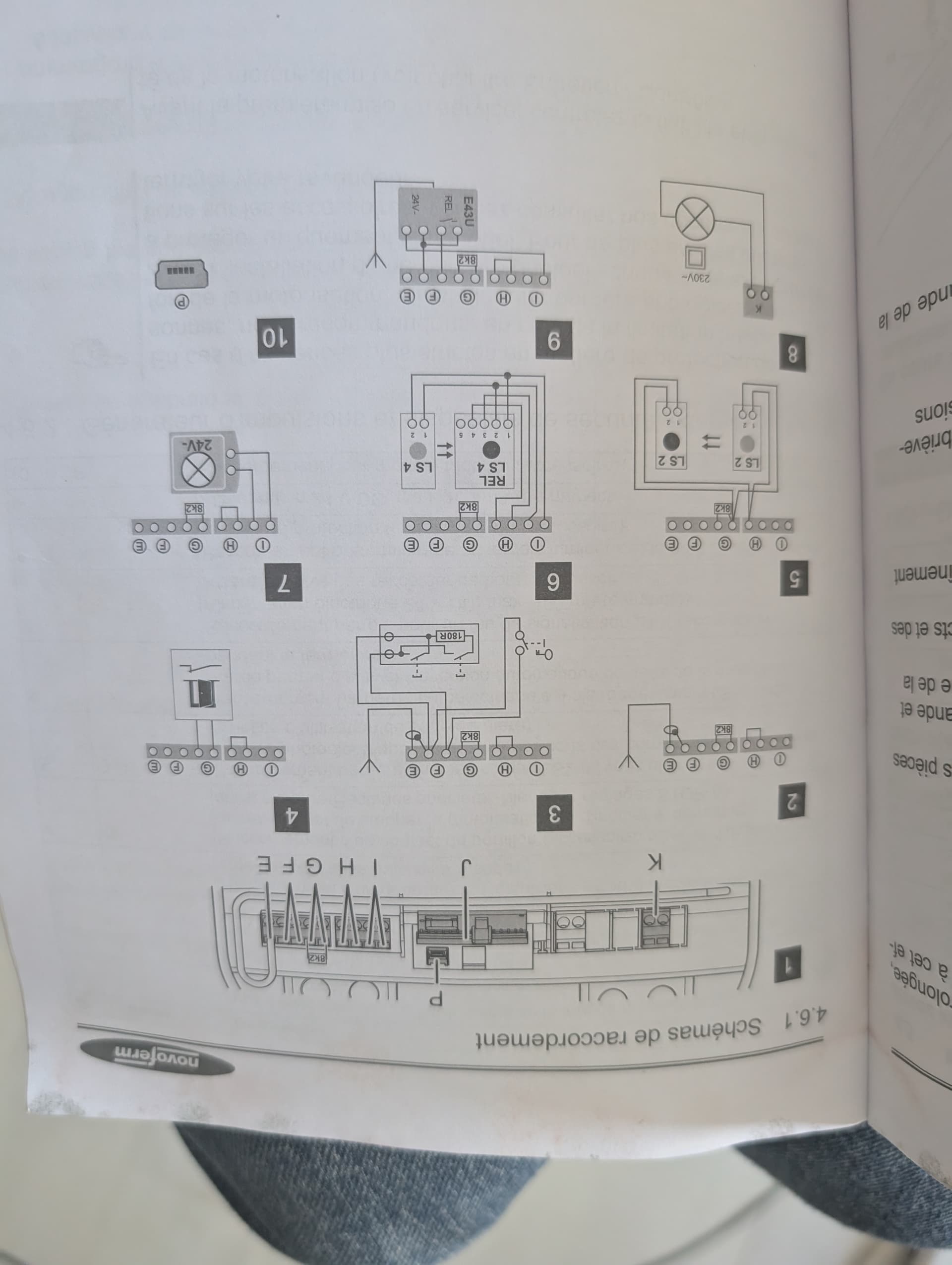

Mon moteur de garage est un Novoferm N-423. Je vous joins la page qui documente les connexions ainsi que la photo de mon moteur.

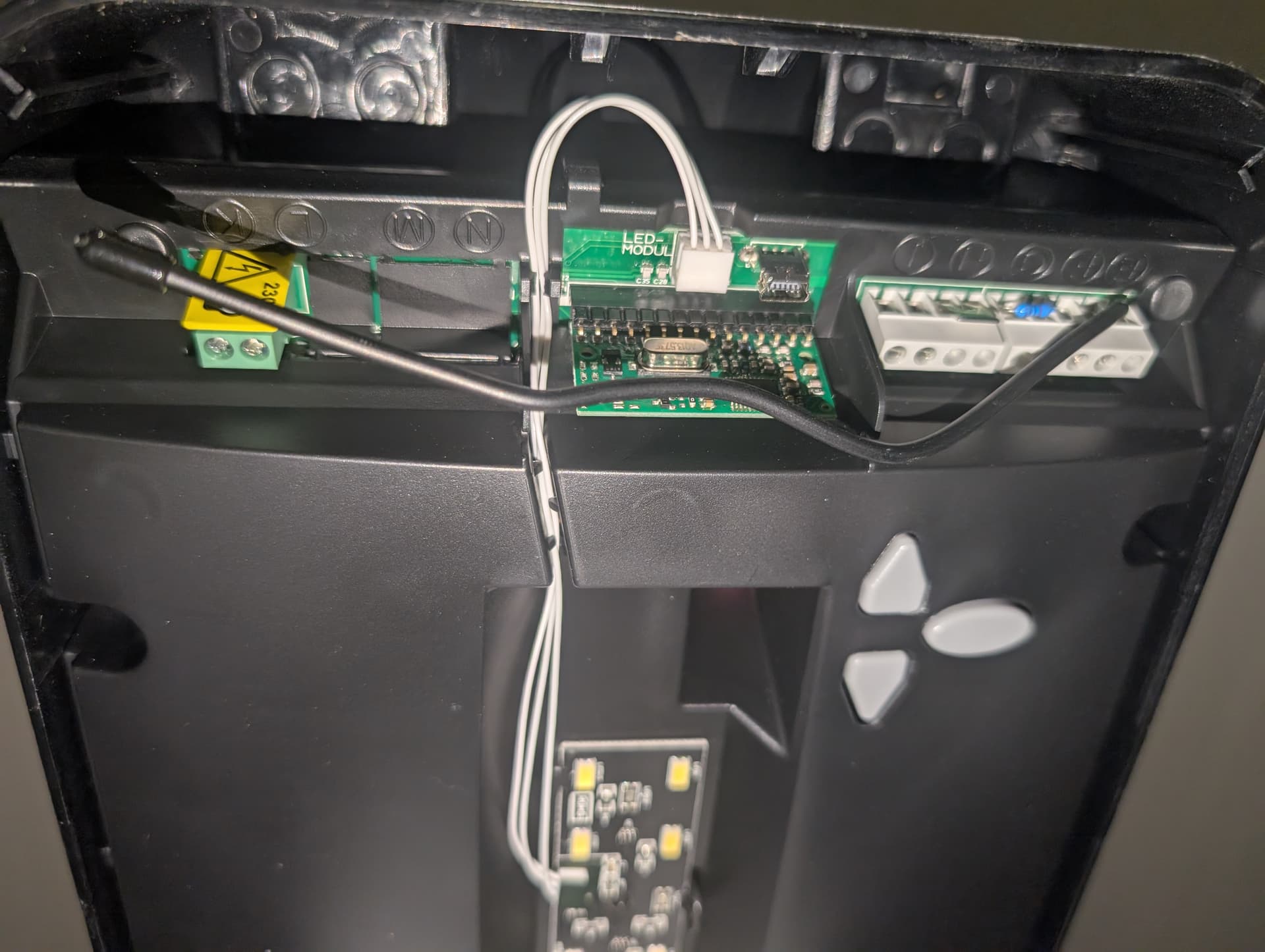

Comment brancher tout ça ? La question que je me pose aussi est sur l’alimentation du module Zigbee. A priori il faut du 240V ? J’ai un bornier tout à gauche (K) avec une étiquette jaune qui indique 230V, est-ce que je peux m’en servir pour alimenter le module ?

A priori oui: si le bornier fourni du 230v permanent tu peux y brancher le module zigbee.

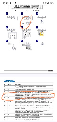

Ensuite je pense qu’il faudra relier les contacts NO et COM au bornier F. Il n’y a pas de sens.
Je suppose que le bornier F fonctionne sur impulsion, donc il faudra configurer le module zigbee pour qu’il fasse un contact momentané seulement (0,5s) et pas permanent.
Tu peux déjà essayé manuellement en branchant un bouton poussoir sur le bornier F et voir ce donne des impulsions.

Cablage du contact de commande pour ouverture ou fermeture) :
Sur les bornes F
Pour alimentation, il faut te reprendre sur la même alimentation que ta motorisation.(Phase et neutre)
Raccordement a faire hors tension !!

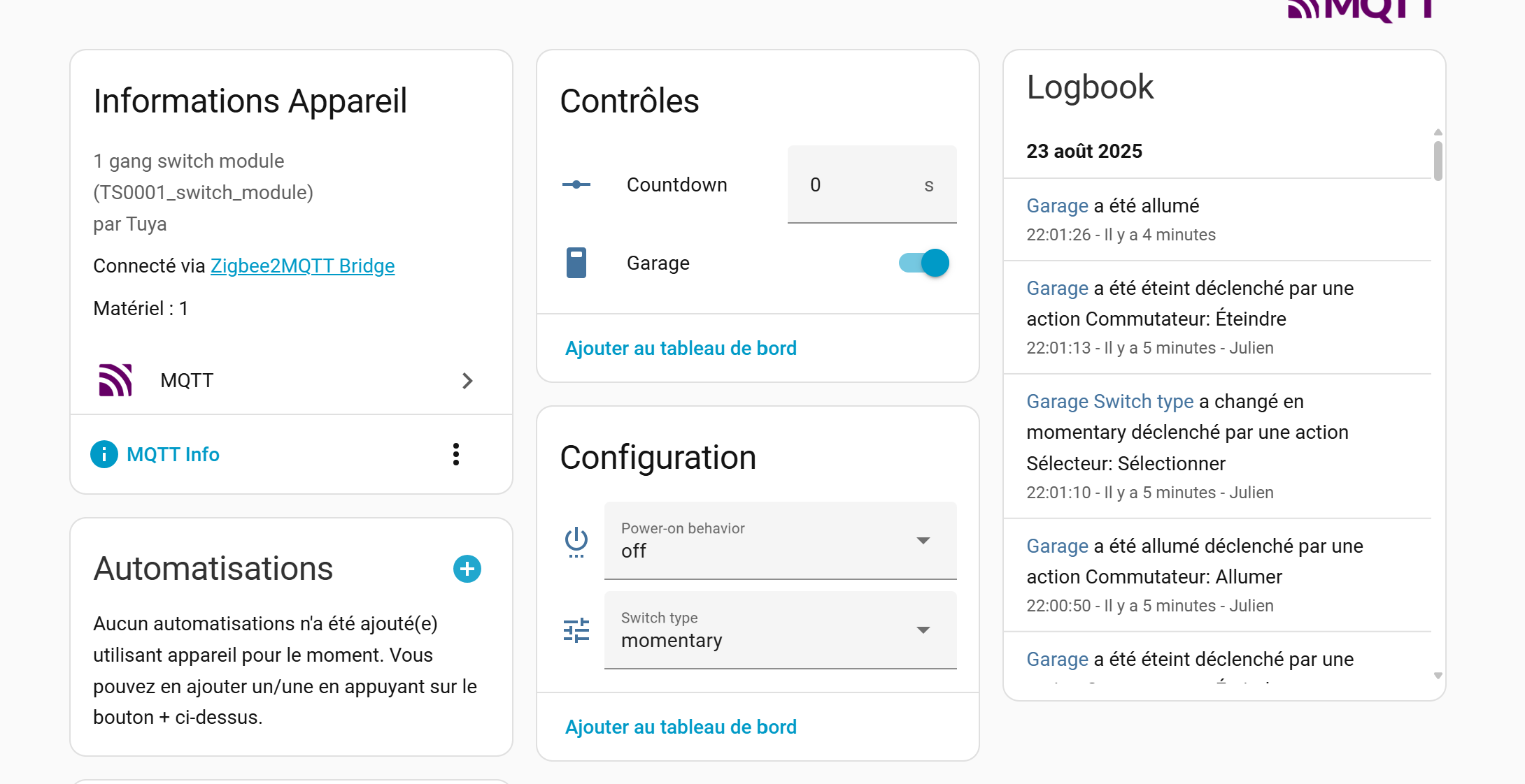

Bon module reçu et installé correctement. Bien reconnu par HA avec Z2M. En revanche je ne suis pas sur de comprendre le fonctionnement.
Actuellement voici les options que j’ai :
Lorsque je passe le switch sur on ca ferme la porte. En revanche ca reste sur ON, et pour la fermer il faut que je repasse sur OFF puis à nouveau sur ON. Idem si je veux arreter la porte, obligé de repasser sur OFF puis sur ON. Même paramétré sur “Momentary”
Est-ce que je vais devoir passer par une automatisation ou il y a une option que j’ai mal configuré ?
D’autre part le bornier 230V est a priori en lien avec la lumière qui s’allume sur mon moteur. Lorsque cette lumière s’éteint, le courant de desactive. Je vais être obligé de me branche sur le prise secteur au plafond au dessus de mon moteur ? Pas d’autre solution ?
Tu as quoi comme options pour le type de switch ?
Si il n’y a pas d’options type impulsion, tu seras obligé de faire un automatisme.
Pas d’autre solution, il faut que le 220v soit permanent

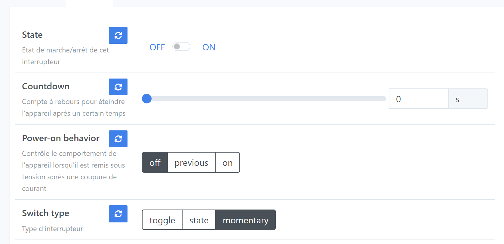

J’ai “Toggle” “State” et “Momentary”. C’est dommage pour l’option, j’hésite à le renvoyer pour en prendre un qui aurait l’option. Tu me conseillerai un modèle ?
Sinon l’automatisme serait du genre 2 actions une qui active, l’autre qui repasse le bouton sur OFF?
Fait un essai avec les différentes options.
Si sa donne rien, il faut faire un automatisme simple.
Quand : module passe à on pendant 3 secondes.
Alors passer le module a off

Momentary c’est bien le bon réglage.
Est-ce que tu peux vérifier que ça montre bien ça dans Zigbee2MQTT?
Et refait le réglage depuis là, pas depuis HA, au cas où ce n’est pas bien pris en compte.

Voici ce que j’ai dans Z2M :
Mais les réglages ne change rien…. Ca ne repasse pas sur OFF

Et si tu mets un délai de 1s dans le paramètre Countdown dans Z2M ? Tout en laissant Momentary dans le Switch Type.
Oui, c’est la même chose, il peut convenir
J’ai testé : Ca change l’état après le temps écoulé spécifié pour ca repasse à 0. Donc obligé de passer par un automatisme aussi. Vu que je l’ai payé 23€… je pense le renvoyer et en prendre un moins cher et plus complet.
