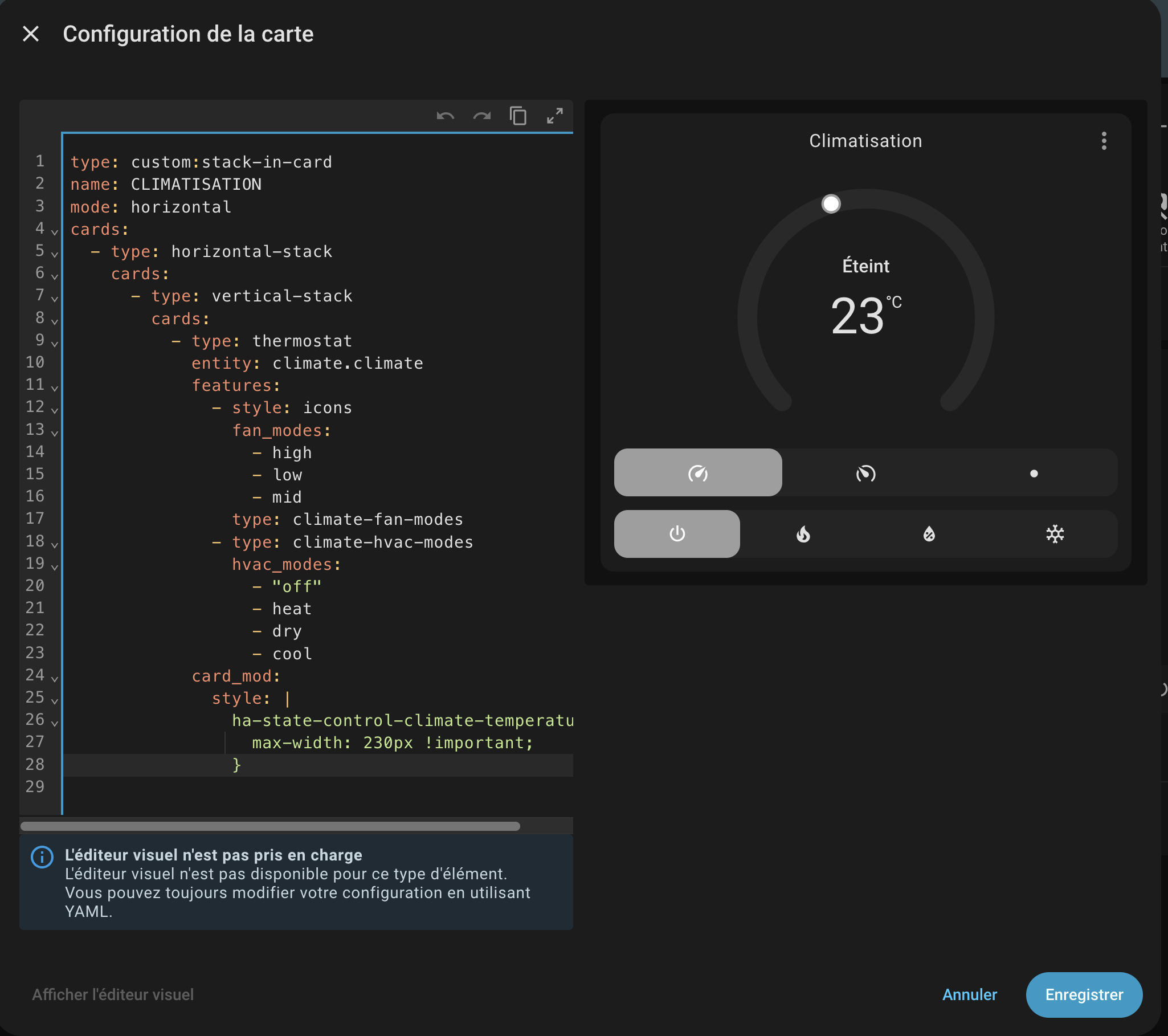

Salut Nico,
Je possède également un R4 mini et j’y ai intégré dessus ma climatisation. Voici le code
type: custom:stack-in-card
mode: horizontal
  - type: horizontal-stack
      - type: vertical-stack
          - type: thermostat
            entity: climate.climate
            features:
              - style: icons
                fan_modes:
                  - high
                  - low
                  - mid
                type: climate-fan-modes
              - type: climate-hvac-modes
                hvac_modes:
                  - "off"
                  - heat
                  - dry
                  - cool
            card_mod:
              style: |
                ha-state-control-climate-temperature {
                  max-width: 230px !important;
Comment tu passe d’un code enregistrer par le RM4 a une entité climate ?
avec smartir
Mes codes captées se trouvent dans mon dossier broadlink
