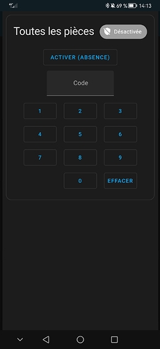

Depuis l’application HA, quand je clique sur le bouton pour faire apparaître le popup via browser_mod.popup, la page ne peut plus être fermé ou ajusté à la fenêtre. Elle apparaît en plein écran et il faut faire retour pour la quitter.
J’ai eu ce fonctionnement atypique depuis la mise à jour HA d’octobre. En utilisant browser mod 2.2.2 ça ne change rien.

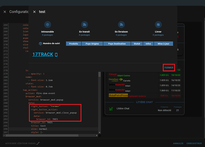

en ajoutant un titre au popup, tu aura une croix a coté du titre pour fermer.
rajoute title:
, exemple:
action: fire-dom-event
browser_mod:
service: browser_mod.popup
browser_id: THIS
title: Alarme
style: |-
--popup-min-width: 900px;
--popup-max-width: 1000px;
--popup-border-radius: 10px;
--popup-padding-y: -15px;
--popup-padding-x: 5px;
content:
ou tu peu ajouter un bouton pour faire plus propre.
browser_mod:
right_button: "Fermer"
right_button_action:
service: browser_mod.close_popup
browser_id: THIS

Merci beaucoup pour tes informations, ça m’a été bien utile
