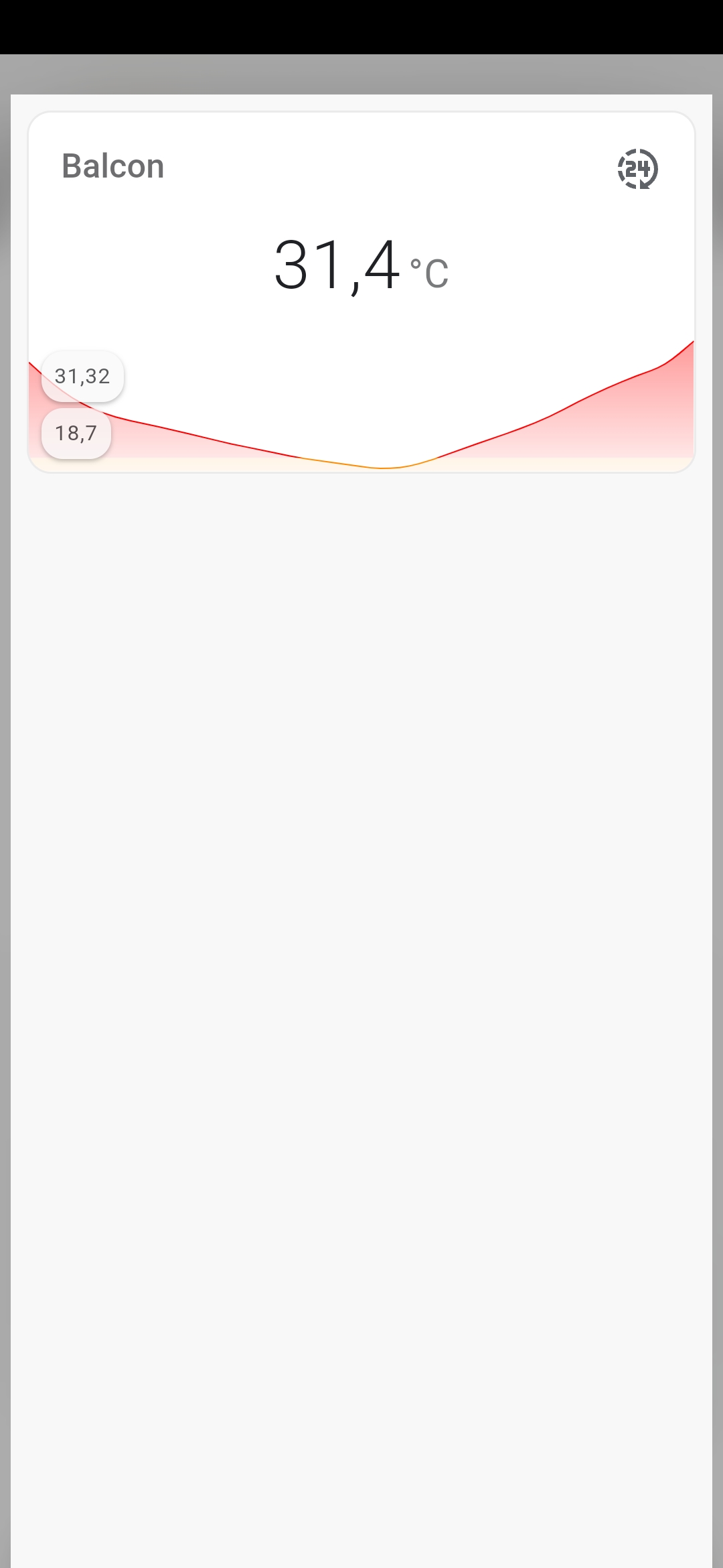

J’ai un problème depuis peu, mes popup browser mod s’affichent mal que sur mon smartphone. Sur ma tablette ou sur PC, ils s’affichent bien au centre depuis que j’ai ajouté ces lignes sur ma config du thème :
Google Theme:
card-mod-theme: Google Theme
card-mod-more-info-yaml: |
ha-dialog {
–vertical-align-dialog: center !important;
–dialog-backdrop-filter: blur(0.8em);
.container, .content{outline: none !important;}
Sur mon smartphone, ça a fonctionné un certain temps mais du jour au lendemain, mon popup s’ouvre en haut avec un grand bandeau blanc en dessous. D’ou cela peut venir ? j’ai essayé d’effacer le cache de l’application, sans succès

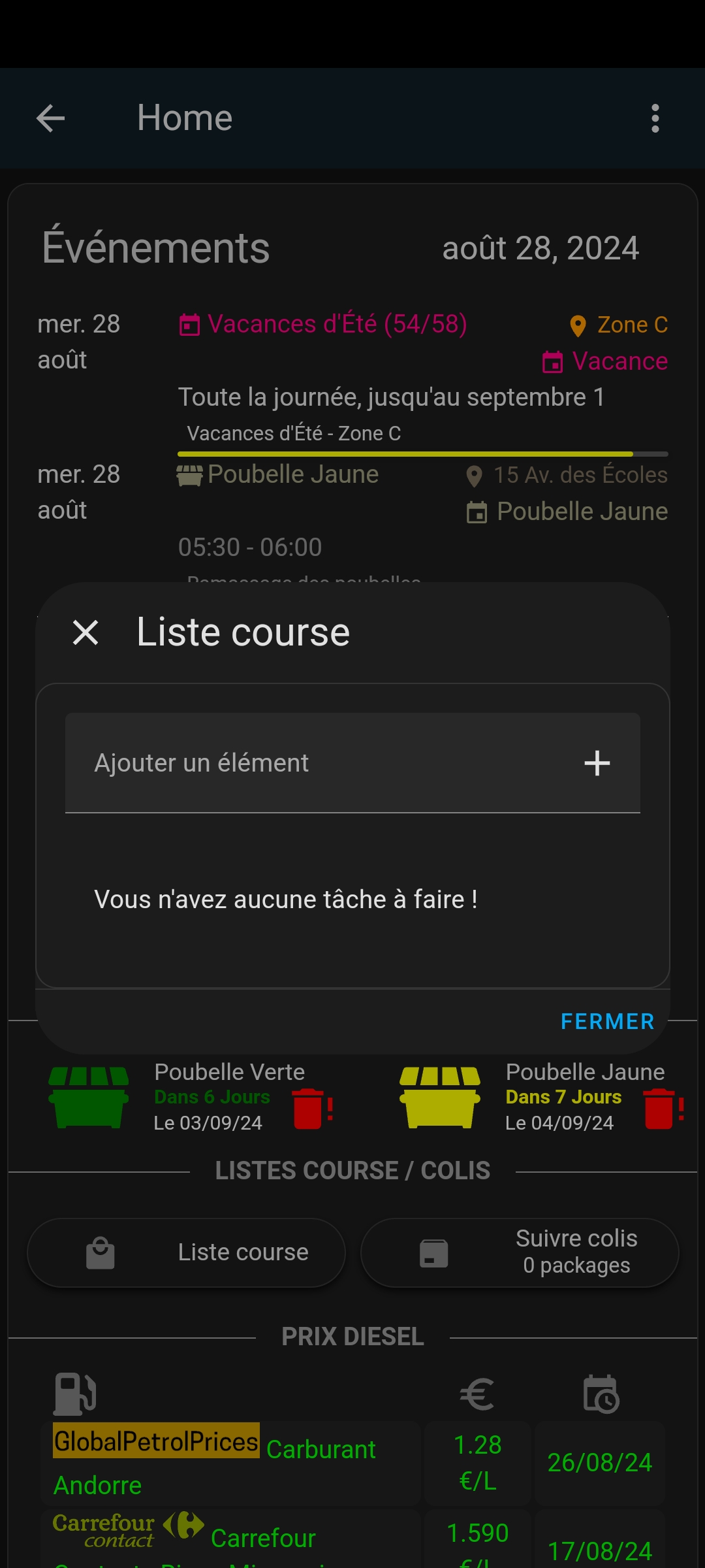

j’ai eu le même problème, un soucis de browser_mod.
je passe par ce code:
          tap_action:
            action: fire-dom-event
            browser_mod:
              service: browser_mod.popup
                right_button: Fermer
                right_button_action:
                  service: browser_mod.close_popup
                    browser_id: THIS
                browser_id: THIS
                card_mod:
                  style: |
                    ha-dialog {
                      --mdc-dialog-min-width: 90vw !important;
                      --mdc-dialog-min-height: fit-content !important;
                      --mdc-dialog-max-width: var(--mdc-dialog-min-width) !important;
                      --mdc-dialog-max-height:  var(--mdc-dialog-min-height) !important;
                      --ha-dialog-border-radius: var(--ha-card-border-radius) !important;
                      --vertical-align-dialog: center !important;
                      --header-height: 5vh !important;
                      --footer-height: var(--header-height) !important;
                      --padding-y: 8px !important;
                      -webkit-tap-highlight-color: rgba(0, 0, 0, 0) !important;
                    .content {
                      max-height: 95vh !important;
                      pointer-events: unset !important;
                      padding: 0 !important;
                    .container {
                title: Liste course
                style: '--popup-border-radius: 15px; '
                content:
                  type: shopping-list

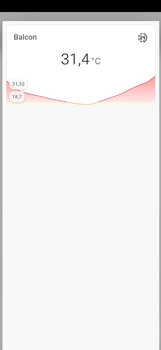

Merci de ta réponse mais je n’arrive pas à ouvrir le popup. Pour le faire je suis obligé de mettre :
        tap_action:
          browser_mod:
              device_id: aa7a5440e32d3557582f46c40ad863e0
              style: |
                --popup-min-width: 400px;
                --popup-max-width: 600px;
                --popup-border-radius: 20px;
                --popup-outline: none !important;
              content:
                type: custom:decluttering-cardsaisissez ou collez du code ici
Comme ça, ça fonctionne ?
          tap_action:
            browser_mod:
                browser_id: THIS
                card_mod:
                  style: |
                    ha-dialog {
                    .content {
                    .container {
                style: |
                content:
