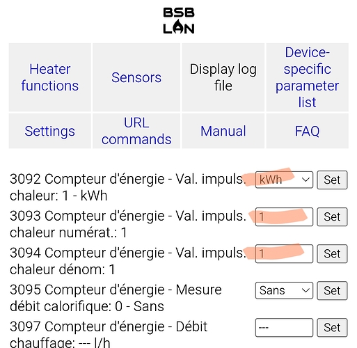

J’ai remarqué que la valeur remonté par BSB LAN s’actualise non pas sur une base de temps mais dès que la valeur augmente d’un kWh :
Ce qui concorde avec la première image, chaque augmentation d’1kWh en imputée d’un coup et non étalée.
Une idée pour corriger ça ? Utiliser Powercalc ? Si oui comment, je ne me suis pas familiarisé avec.
Merci !

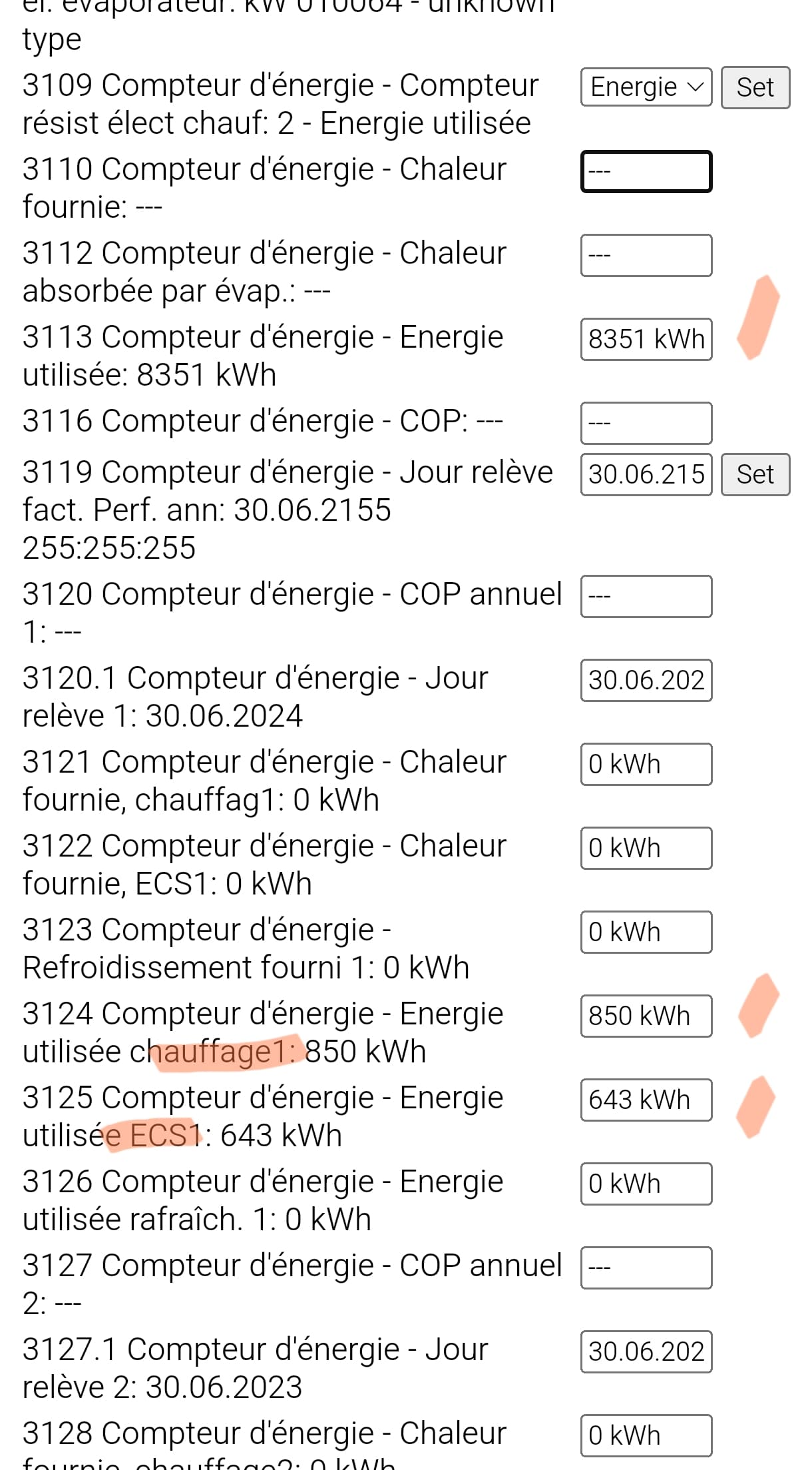

En parlant énergie PAC, je n’arrive pas à faire la part entre la part ECS et le chauffage avec le bsblan, alors que le cozytouch le fait.
Le paramètre 3113 remonte la totale sur l’année en cours alors qu’on voit que les différents relevés annuels le font :thinking:
Je n’ai pas touché aux paramètres BSB LAN à ce niveau, trop peur de faire déconner la PAC.

Pour l’ECS et chauffage séparé, il faut ajouter dans BSB LAN la remontée en MQTT des 3124,3125 créer 2 sensors :

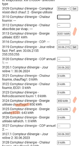

Pour les valeurs 3124 et 3125, ceux sont les relevés 30/06, ils n’évoluent plus. J’ai cela pour chaque année depuis la mise en service.
Seul le 3113 évolue mais cumule ECS et chauffage. Ce sera seulement au 30/06/25 qu’ils vont se répartir. C’est cela que je ne comprends pas.
Attention, la quasi totalité des paramètres dans “Energy meter” peuvent être inutilisés ou faux.
Si comme moi vous avez une PAC Atlantic avec “inverter” (modulation de la puissance), ce que calcule le carte de la PAC est {durée de fonctionnement du compresseur} *{Puissance nominale (Paramètre 3197)}. A chaque fois que ce produit augmente d’un kWh le compteur est incrémenté de 1.
Mais cette formule ne prend pas du tout en compte la modulation du compresseur !
Pour un suivi de consommation qui colle plus à la réalité: créer un sensor mqtt qui donne la modulation du compresseur et un template sensor qui calcule la valeur que vous avez en 3197* * modulation / 100.
A ca il conviendrait de rajouter la puissance (inconnue) des ventilateurs, chez moi je mets 300W si et seulement si modulation > 0.
Tout ça me donne une consommation horraire proche de celle mesurée par le Linky.
