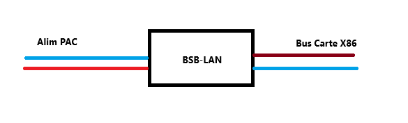

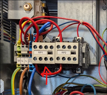

J'alimente le module via une des alim de la PAC :

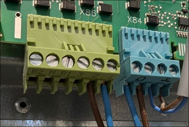

mais un simple "interrupteur" connecté ne suffirait pas car le module tirerait un peu d'alim également de la carte sur laquelle il est branché :
là j'avoue que je sèche, quelqu'un aurait une idée ?

Cependant comme je l’ai précisé, même quand je coupe moi-même cette alimentation en débranchant le fil du BSB, il ne s’éteint pas : il reçoit également du jus par la carte de la PAC (par un autre port du coup) :frowning:

Peux tu faire un petit schéma de ton cablage actuel. Je comprend pas bien ta double alimentation.
Il y’a une remonté résiduelle par le bus de ce que j’ai compris
Exactement @ddfdom ! le bus de la X86 sur laquelle est branché le BSB-lan fourni un peu de jus également. Le branchement est tout bête @pascal_ha :

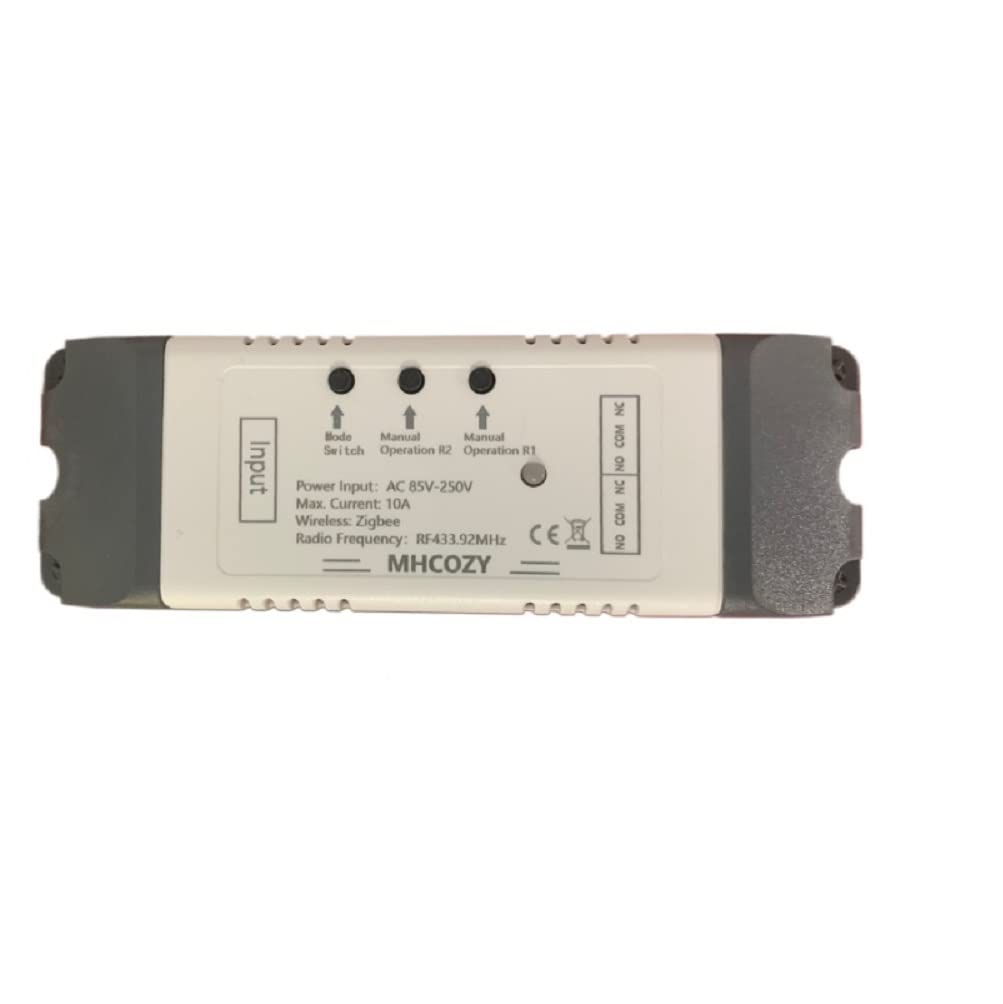

il y’a ce genre de modules en double relais « indépendant » ZIGBEE
oui celui ci qui s’alimente en basse tension
