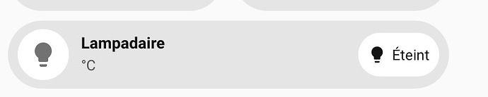

Bonjour à tous, et merci encore pour votre aide qui m’a permis d’avancer et comprendre.
J’ai créé des bubble cards et j’aimerai intégrer les données de mon capteur Netatmo (température, humidité, CO2) avec le module « Get stage/attribute »
Seulement je n’ai que l’icône degré ou humidité et pas de valeur.
J’ai bien coché attribute et state pourtant.
J’ai loupé quelque chose ou c’est impossible ?

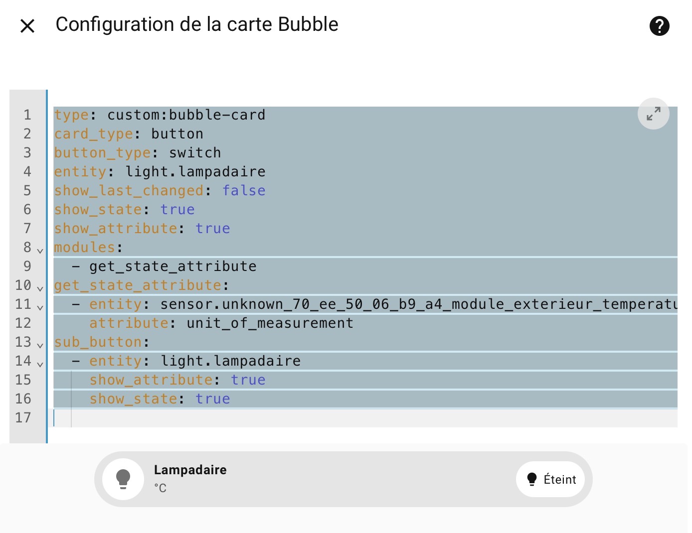

Merci , voici :
type:%20custom%3Abubble-card%0Acard_type%3A%20button%0Abutton_type%3A%20switch%0Aentity%3A%20light.lampadaire%0Ashow_last_changed%3A%20false%0Ashow_state%3A%20true%0Ashow_attribute%3A%20true%0Amodules%3A%0A%20%20-%20get_state_attribute%0Aget_state_attribute%3A%0A%20%20-%20entity%3A%20sensor.unknown_70_ee_50_06_b9_a4_module_exterieur_temperature%0A%20%20%20%20attribute%3A%20unit_of_measurement%0Asub_button%3A%0A%20%20-%20entity%3A%20light.lampadaire%0A%20%20%20%20show_attribute%3A%20true%0A%20%20%20%20show_state%3A%20true%0A

Sinon, une entité température n’a pas sa valeur dans un attribut. Tu as mis l’attribut unit_of_measurement. Ça t’affiche l’unité de mesure de ton entité. Pas besoin de mettre un attribut.

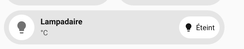

Ça me donne ça quand je fais copier coller.
Sinon j’ai essayé a nouveau mais ça ne marche pas.

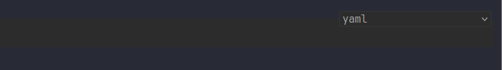

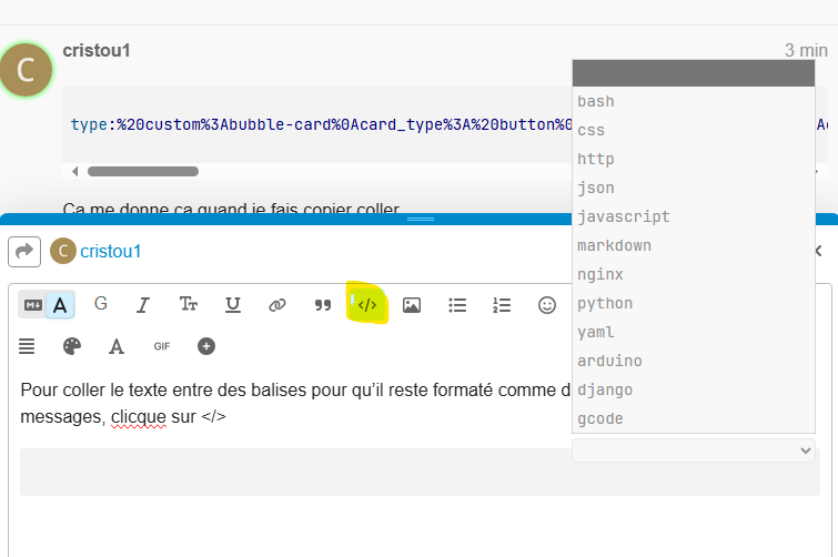

Pour coller le texte entre des balises pour qu’il reste formaté comme du code, dans l’interface des messages, clicque sur </>, ce qui te donnera une zone dans laquelle tu pourras coller ton code. Tu peux même indiquer qu’il s’agit de yaml (menu à droite):

Il me semble que cela n’est pas possible, car ta carte est de type button et donc les attributs dépendent de ton entité sélectionnée.
Sinon, il faut passer par des button card, je pense

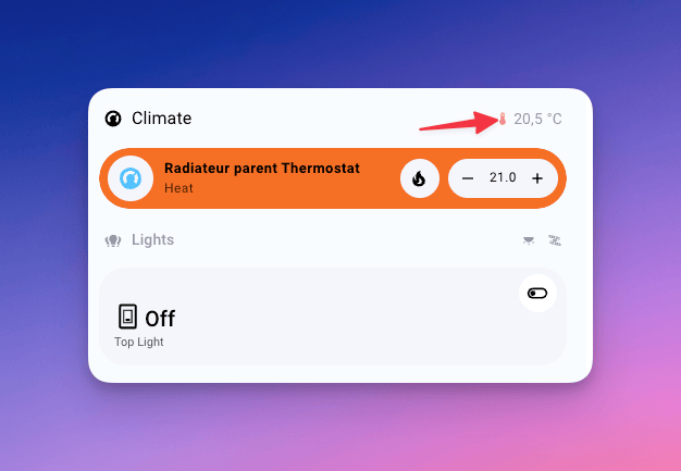

sinon, tu pourrais (pour faire afficher la température) utiliser plutôt une heading style avec le titre et l’entity température que tu souhaites

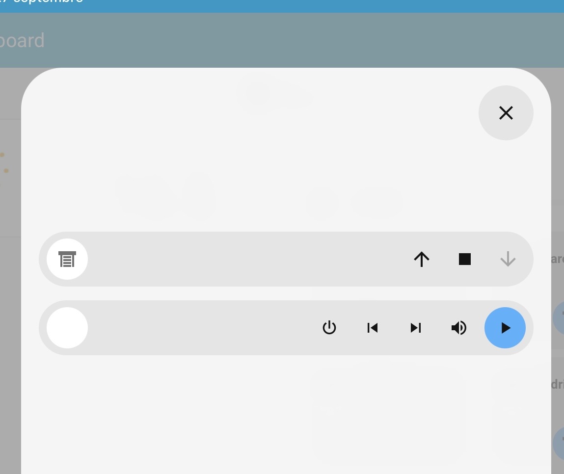

Merci, et sur la pop up ce n’est pas possible non plus ?
Sur les tutos, et présentations de Bubble card on le voit bien la température etc pourtant.
Étonnant qu’on puisse pas afficher une température.

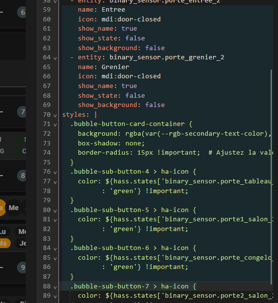

mais sans le code, les noms des entités ou quoi que ce soit …
      - type: custom:bubble-card
        card_type: button
        show_icon: false
        button_type: name
        card_layout: large-2-rows
        sub_button:
          - entity: sensor.esp1_cuisine_temperature1
            icon: mdi:thermometer
            show_state: true
            show_background: false
          - entity: sensor.esp1_cuisine_humidite1
            icon: mdi:water-percent
            show_state: true
          - entity: sensor.esp2_cuisine_temperature2
            show_state: true
          - entity: sensor.esp2_cuisine_humidite2
            show_state: true
        styles: |
          .bubble-button-card-container {
            background: rgba(var(--rgb-secondary-text-color), 0.2) !important;
            box-shadow: none;
            border-radius: 15px !important;  # Ajustez la valeur ici
          .bubble-sub-button-5 > ha-icon {
            color: ${hass.states['sensor.esp1_cuisine_temperature1'].state >= 10 ? '#12d5f3'
                  : hass.states['sensor.esp1_cuisine_temperature1'].state >= 15 ? '#12f3ec'
                  : hass.states['sensor.esp1_cuisine_temperature1'].state >= 20 ? '#12f352'
                  : hass.states['sensor.esp1_cuisine_temperature1'].state >= 25 ? '#c6f312'
                  : hass.states['sensor.esp1_cuisine_temperature1'].state >= 30 ? '#c0392b'
                  : 'green'} !important;
          .bubble-sub-button-6 > ha-icon {
            color: ${hass.states['sensor.esp1_cuisine_humidite1'].state >= 50 ? 'blue'
          .bubble-sub-button-7 > ha-icon {
            color: ${hass.states['sensor.esp2_cuisine_temperature2'].state >= 10 ? '#12d5f3'
                  : hass.states['sensor.esp2_cuisine_temperature2'].state >= 15 ? '#12f3ec'
                  : hass.states['sensor.esp2_cuisine_temperature2'].state >= 20 ? '#12f352'
                  : hass.states['sensor.esp2_cuisine_temperature2'].state >= 25 ? '#c6f312'
                  : hass.states['sensor.esp2_cuisine_temperature2'].state >= 30 ? '#c0392b'
          .bubble-sub-button-8 > ha-icon {
            color: ${hass.states['sensor.esp2_cuisine_humidite2'].state >= 50 ? 'blue'
          .bubble-sub-button-container {
            width: 100% !important;  # Étend la largeur sur toute la carte
            display: flex !important;
            justify-content: center !important;  # Centre les sous-boutons horizontalement
            align-items: center !important;  # Aligne les boutons verticalement
        scrolling_effect: false
pour l’exemple, je n’ai pas mis un code complet, il faut regarder sa doc qui explique tout. je suis encore en version 2.x de la carte

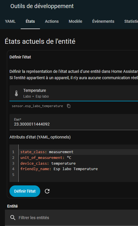

Bah vérifie ton entité dans les outils dev
