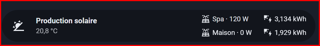

j’essai de faire des bubble card pour le moment je suis arrivé a ce résultat.

et je souhaiterais possible avoir la couleur de mes chiffres spa et maison qui change de couleur en fonction des watts.
je m’explique:
de 0 à 200 w en jaune
de 200 à 400 en orange
de 400 à 800 en rouge
je ne sais pas si c’est faisable et je remercie par avance les personnes qui m’auront aider.

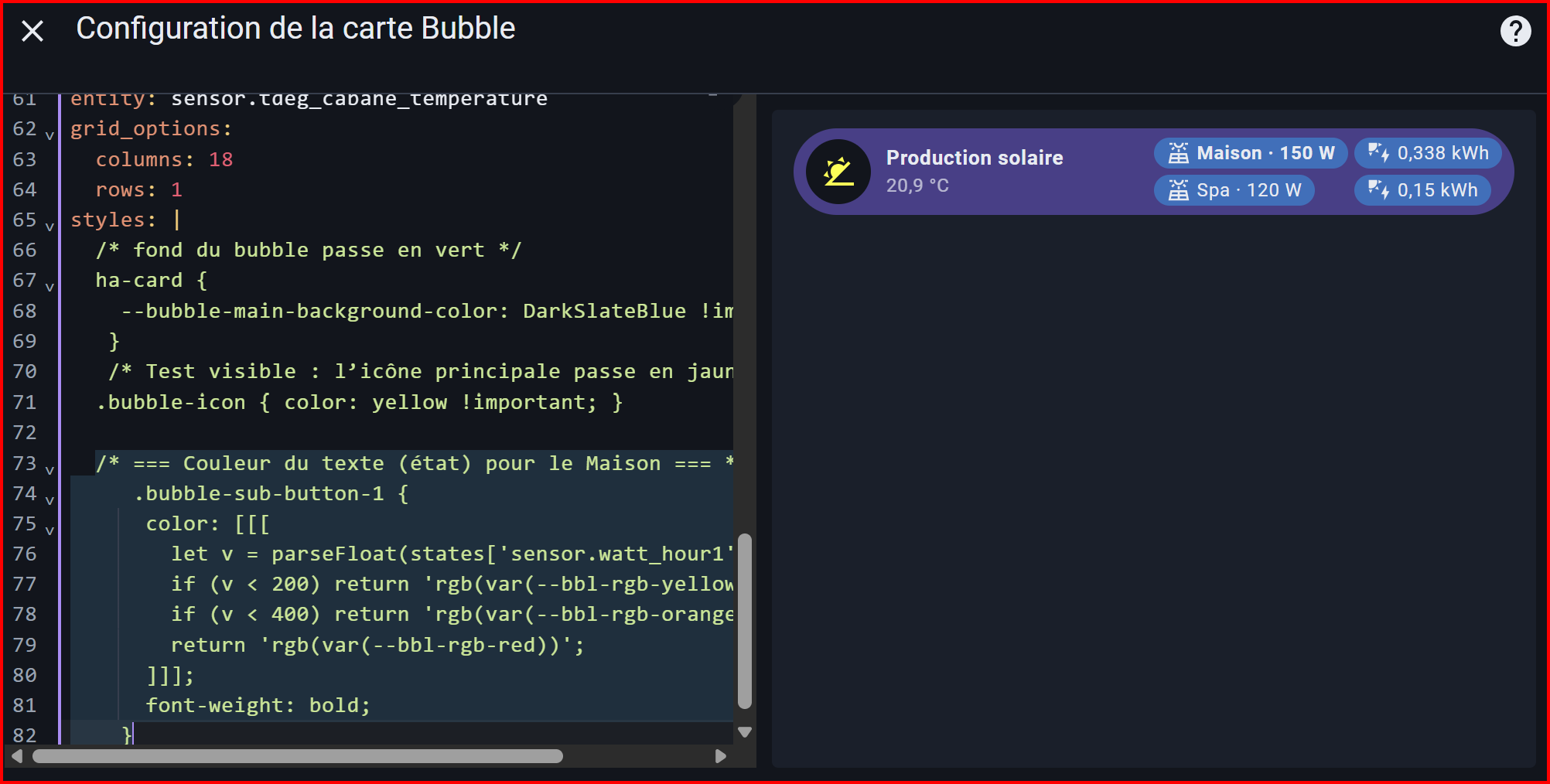

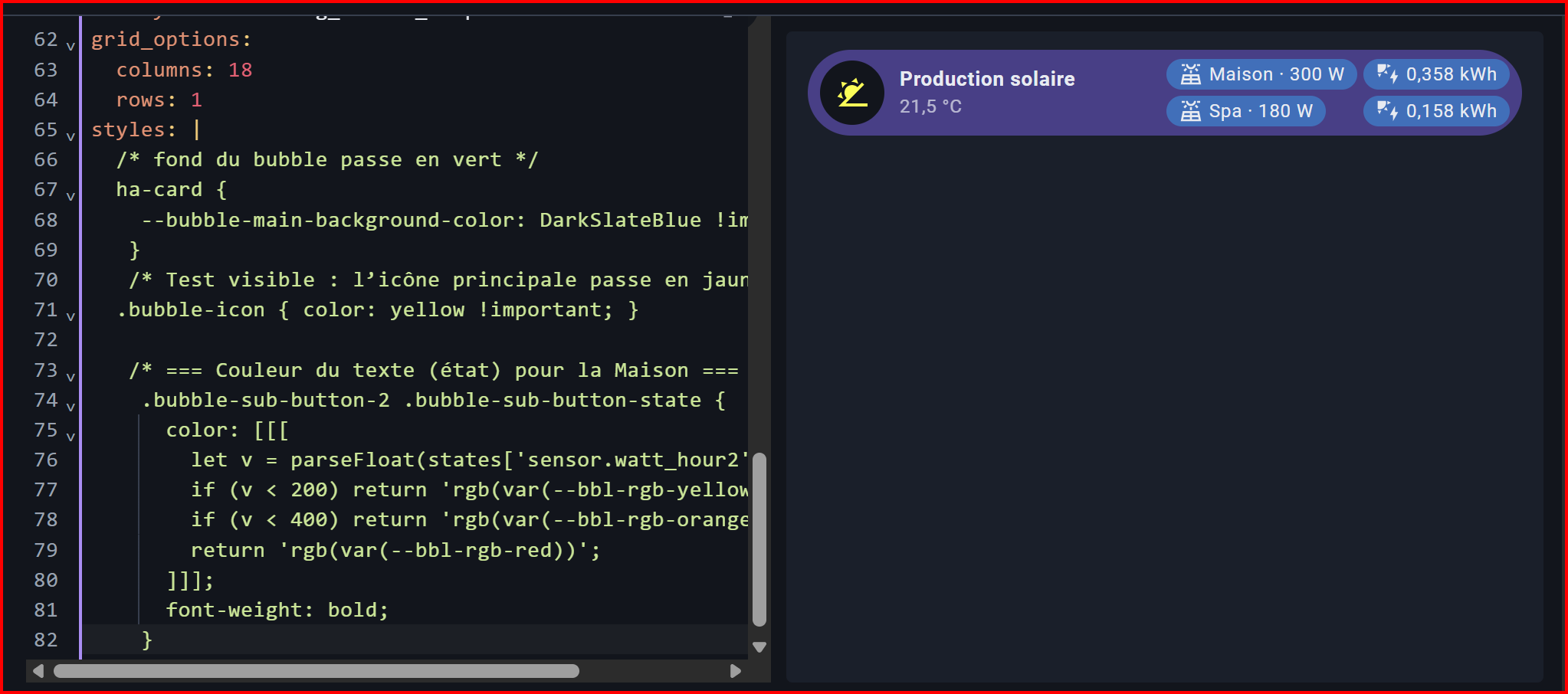

apres avoir redemarrer une derniere fois l’icone est devenu fuchsia
ha ca c’est une bonne nouvelle donc essaie de nouveau

quand je met ce code, j’ai le texte en bold et le reste ne fonctionne pas.
/* === Couleur du texte (état) pour le Maison === */
     .bubble-sub-button-1 {
      color: [[[
        let v = parseFloat(states['sensor.watt_hour1']?.state || 0);
        if (v < 200) return 'rgb(var(--bbl-rgb-yellow))';
        if (v < 400) return 'rgb(var(--bbl-rgb-orange))';
        return 'rgb(var(--bbl-rgb-red))';
      font-weight: bold;
et quand je met ceci
 /* === Couleur du texte (état) pour la Maison === */
    .bubble-sub-button-2 .bubble-sub-button-state {
      color: [[[
        let v = parseFloat(states['sensor.watt_hour2']?.state || 0);
      font-weight: bold;
y a plus rien
essaye ça plutôt :
styles: |
    color: ${hass.states['sensor.watt_hour2'].state <= '200' ? 'yellow' : hass.states['sensor.watt_hour2'].state <= '400' ? 'orange' : 'red'} !important;
    font-weight: bold;
non toujours pas
