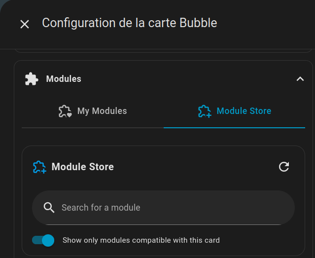

Il faut installer le module & l’active dans le bubble-card en question :

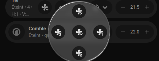

D’ailleurs, il y a maintenant plein de module assez sympa a utiliser, notamment le sub_button_wheel , qu’on peut utiliser pour plein de chose, comme contrôler la vitesse du ventilateur sur un climate:
Merci Roumano, on l’installe via Hacs ce module ? Le module store est grisé dans mes options.
re,
tout est dans la doc GitHub - Clooos/Bubble-Card: Bubble Card is a minimalist card collection for Home Assistant with a nice pop-up touch. > Styling >Modules, le lien direct passe pas
cdt

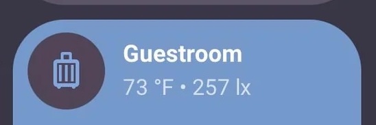

Une solution alternative : utiliser custom:button-card. Ca te permettra de faire tout ce que tu veux (changer la couleur de l’icone, sa taille, la retourner, etc.) sans card_mod…
type: custom:button-card
variables:
  card_bg: rgba(50,55,93,1.0)
aspect_ratio: 3/1
custom_fields:
  bubble:
    card:
      label: Test Master Bathroom
      show_label: true
      styles:
        card:
          - width: 380px
          - height: 80px
          - border-radius: 999px
          - background-color: rgba(47,174,255,1.0)
          - border: none
        label:
          - font-weight: bold
          - justify-self: start
          - padding-left: 80px
  icon_area:
    card:
      icon: mdi:shower
      icon_size: 40px
      styles:
        card:
          - width: 60px
          - height: 60px
          - border-radius: 50%
          - border: none
          - background-color: '[[[ return variables.card_bg ]]]'
        icon:
          - width: 40px
          - color: white
          - transform: scaleX(-1)
styles:
  card:
    - color: red
    - border-radius: 0
  custom_fields:
    bubble:
      - position: absolute
      - place-self: center
    icon_area:
      - top: 50%
      - left: calc(50% - 190px + 10px)
      - transform: translateY(-50%)
Effectivement ! Merci je vais regarder de ce côté, surtout qu’au niveau esthétique c’est pareil.
