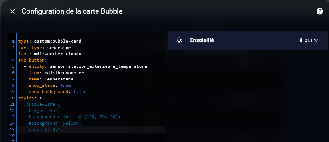

Quand on utilise ce type dans un popup il y a une barre comme sur le screen :
Cette barre est bien visible du fait du choix des couleurs dans le thème.
Mais quand je veux l’utiliser en dehors du popup mon fond étant sombre je ne vois plus cette barre !
Je ne suis pas très doué et très à l’aise avec la touche F12 et je ne suis pas arrivé à trouver le styles à mettre pour en changer la couleur comme on peut le voir :
Merci de votre aide
Je mets le code à date que j’ai pour ce screen :
type: custom:bubble-card
card_type: separator
icon: hue:bulb-sultan
card_layout: large
sub_button:
  - icon: mdi:alpha-x
      navigation_path: /lovelace/Home
Styles: |-
  .bubble-line {
    border-radius: 6px;
    opacity: 0.5;
    flex-grow: 1;
    height: 6px;
    background-color: 'rgba(128, 127, 135, 0.5)' !important;
    margin-right: 14px;
Retire les ’ ’ autour de rgba(…, ça devrait fonctionner :slightly_smiling_face:
C’est good surtout en modifiant Styles: en styles:
ça aide pas non plus les gros doigts sur le clavier :wink:
merci

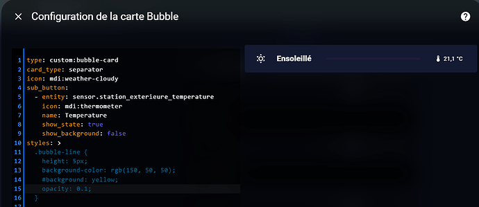

C’est :
background-color: rgb(150, 50, 50);
mais aussi avec :
background: yellow;
Exemple :
Merci j’ai enlever les quotes oui et c’est mieux en plus de la majuscule à styles :wink:
