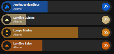

Bubble card Slider sur deux colonnes
Comme je l’ai souvent écrit, je reste très dans les standards de front HA mais suite à un post sur Bubble Card, j’ai installé pour répondre et j’ai été assez séduit !
J’utilise les entités :
Je trouve plus pratique avec Bubble card:
Pour gagner un peu de place j’aimerai passer sur deux colonnes, j’ai testé plusieurs choses y compris avec les sections mais je n’ai pas trouvé.

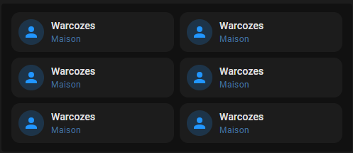

un exemple :
type: vertical-stack
  - type: horizontal-stack
      - type: custom:mushroom-entity-card
        entity: person.warcozes

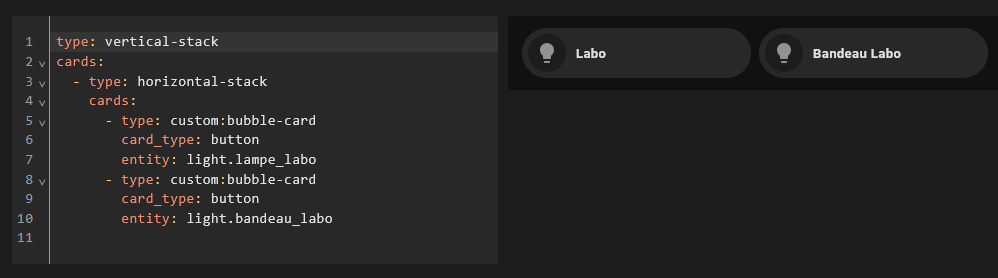

Et c’est la même syntaxe avec bubble
      - type: custom:bubble-card
        card_type: button
        entity: light.lampe_labo
        card_type: button
        entity: light.bandeau_labo
cdt
