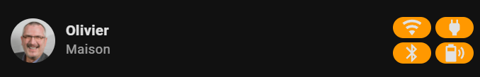

Je souhaite migrer mes cartes personnes sur bubble card et je teste dans un premier temps l’affichage tout simple:
Avec ce code:

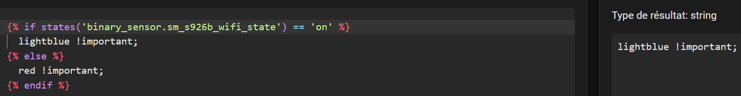

Et il y a un mais bien entendu dans la partie styles^^ La clause if n’est pas prise en compte ! si je force en direct la couleur comme ceci:
background-color: rgba(12,120,50,0.5);
J’ai bien la couleur qui change:
Donc j’ai bon sur la partie style, si je copie le code if then else dans les modèles, il fonctionne !
j’ai utilisé ce code depuis l’exemple donné sur la discussion bubble-card cartes qui lui fonctionne bien avec cette version du states que j’ai enlevé pour être certain:
states(config.sub_button[0].entity)
Qu’est ce que j’ai loupé ?!?
