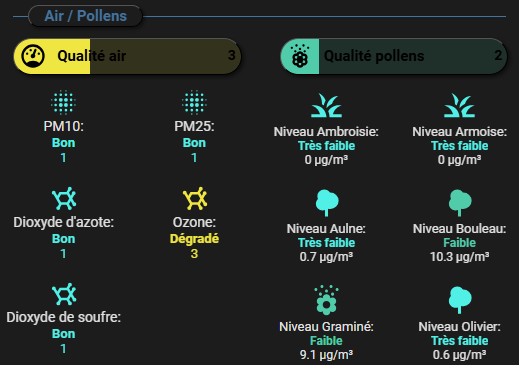

J’ai décidé de créer une carte popup qui affiche les pollens en m’appuyant sur l’intégration ATMO France (Nouvelle intégration : AtmoFrance - Qualité de l'air - #82 par WarC0zes)

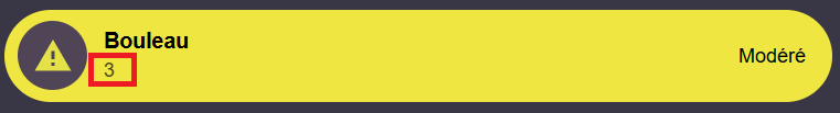

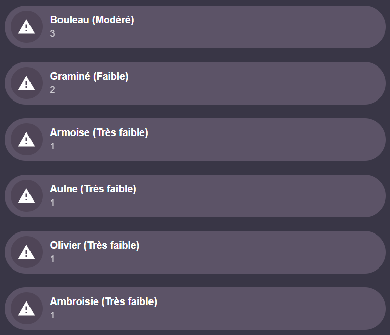

Et J’arrive à cet affichage:
Il y a un mais bien entendu ^^

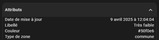

pas moyen d’utiliser la couleur qui est dans l’attribut du sensor ; j’ai essayé en ‹ fabriquant › la chaine avant:
{%- set mycouleur = ".bubble-range-fill {opacity: 0.4 !important; background-color: " + state_attr(entity_id, 'Couleur') + " !important;}"  -%}
et je la mets au niveau « styles: »
ou en créeant le tout :
 "styles": ".bubble-range-fill {background-color: " + state_attr(entity_id, 'Couleur') + " !important;}",

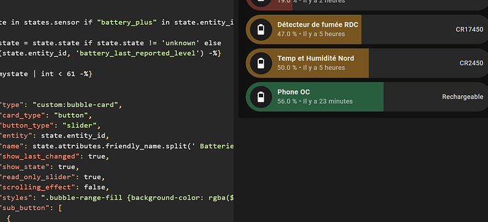

Le pire c’est que ce mode fonctionne car pour les batteries j’arrive bien à injecter le style:
Je loupe qque chose mais impossible de trouver…
Des idées ?

et ton attribut « Couleur » est bien avec une majuscule ?

Oui, c’est bien en majuscule :wink:

Oui ! je galère pour que cela soit correctement pris en compte qd je passe par autoentities

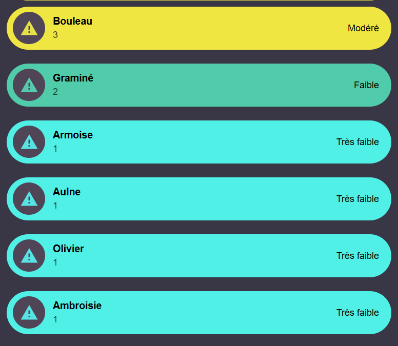

Voila enfin le résultat ^^
J’ai utilisé les modules de bubble et c tout bon !
Merci @WarC0zes et @anon51798830 pour le coup de main !

Hello, oui c l’idée là j’affiche l’alerte qui valider que tt fonctionne bien :wink: Je pense que je vais devoir faire pas du code sup pour récup les concentrations pour créer le sensor qui correspond
Comme on dit: stay tunned ^^

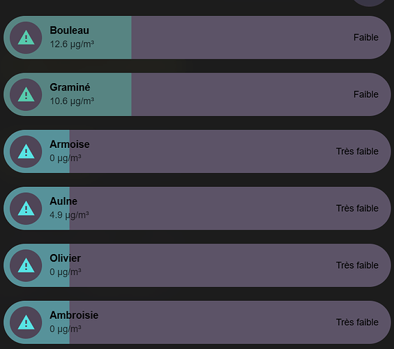

edit: @WarC0zes cadeau ^^
