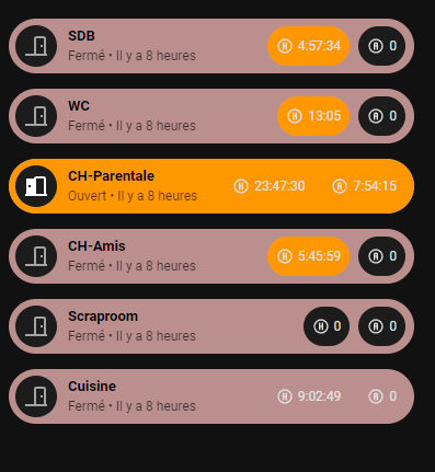

Bonjour a toutes et a tous
Concernant le background des sub-buttom il est blanc sur fond noir quand l’ouvrant n’a pas été ouvert. Et devient orange sinon.
pour le coup quand l’ouvrant est en position ouvert les 2 couleurs orange se confondent.
Mon souhait serait que quelque que soit la position ouvert/fermé, zéro ou temps défini, que le sub-button reste en permanence en blanc sur fond noir.
Est-ce possible dans les options , sachant que je souhaite conserver le changement de couleur rose ou orange selon la position actuelle de fermé ou ouvert
Capture d'écran 2024-09-24 075449
voici mon code

Ton style s’applique à button-container. Pour les sub buttons, il faut l’appliquer à bubble-sub-button-1 donc un truc du style:
        .bubble-sub-button-1 {
        color: Black !important;
        background-color: RGBA( 188, 143, 143, 1 ) !important;
Pour trouver les bons noms des élements CSS, le mieux, c’est d’utiliser l’inspecteur de code de ton navigateur. :wink:
Bonjour et Merci @8oris
C’a fonctionne
