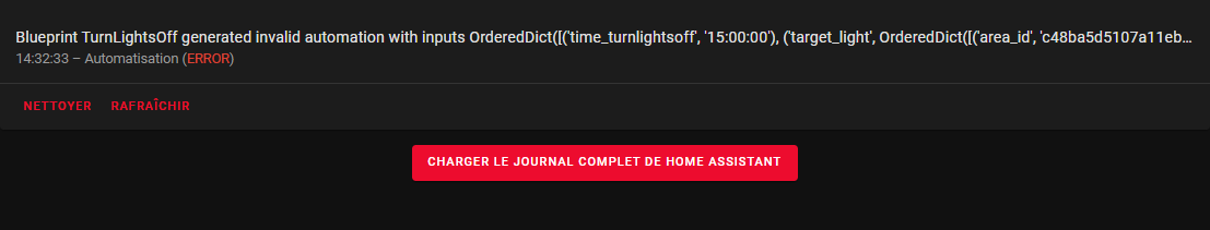

J’ai un bug avec les blueprints :
  • j’arrive bien à en créer
  • je cree une automatisation : ok
  • automatisation apparait bien dans le fichier automations.yaml
    MAIS elle n’apparait pas dans l’interface : Configuration → Automations ce qui a pour consequence de ne pas automatiser du tout…c’est c…pour un blueprint :wink:
Je n’ai qu’une instance de HA donc je peux pas trop tester différemment.
Pourriez vous de votre côté tester cela en blueprint svp :
J’ai pris un blueprint tout fait tout simple que j’ai trouvé. Et me dire si c’est ok pour vous :wink:

effectivement on la voie dans automation.yaml mais pas dans automation visuel. ;(
Ah ca me rassure, ce n’est pas que chez moi :wink:
Mais bizarre ce bug
j’ai eu le même problème cela été du au fait que j’ai crée un dossier automation avec un include de celui ci dans mon fichier config ,j’ai déplacé le fichier automation.yaml dans ce dossier et cela marche .Problème a chaque création de blueprint il faut répéter l’opération.
3 « J'aime »
Merci @olivep.
Ca veniat du fait que ton dossier avait le même nom que ton fichier non ?
Moi j’ai splitté comme cela
Dans mon fichier configuration.yaml
packages: !include_dir_named packages/
Puis dans packages, j’ai mon fichier automation.yaml
automation: !include ../automations.yaml
automation split: !include_dir_merge_list ../automations
Si je te suis, faudrait que je deplace mon fichier automations.yaml dans le dossier packages.
c’est ce que j’ai fait je vais tester le changement de nom du dossier automation .en tous cas blueprint crée un fichier automation.yaml dans lequel il range ces automation
