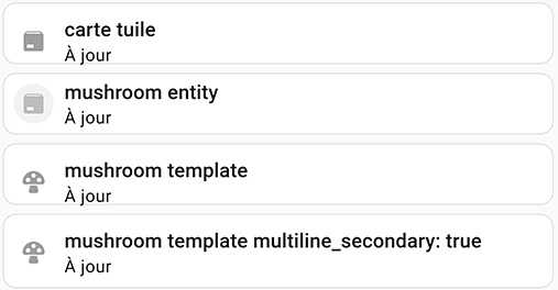

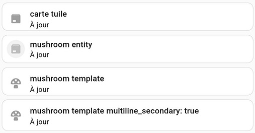

J’ai constaté sur mes dashboard des différences d’affichage entre ordi, tablette et téléphone. C’est sur téléphone que c’est le plus voyant et j’ai testé sur plusieurs téléphone dont un fraichement reconfiguré.
On va considéré que cet affichage est bon, toutes les cartes ayant la même hauteur et surtout le même espacement sous la seconde ligne.
On commence à voir que la carte tuile et template de base sont moins hautes et que l’espace sous la seconde ligne est réduit.
Là on se rend bien compte que seule la carte template avec multiline_secondary: true n’est pas impactée et que les 3 autres sont réduites plus ou moins en hauteur, le texte de la seconde ligne touchant carrément la bordure pour la tuile et la template normale.
Je joins le code de la section avec les cartes qui est vraiment basique

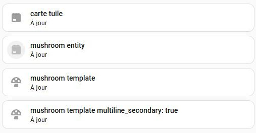

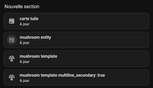

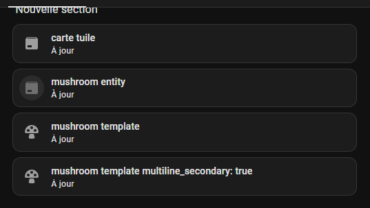

pas de souci chez moi, avec le thème par défaut :
sur pc (chrome) :
sur tablette (avec fully kiosk) :

Je viens de tester avec navigateur et le bug n’est pas présent. du coup le bug serait plus de coté de l’appli
On dirait que les polices sont plus grosses sur ton telephone.
C’est quel OS?

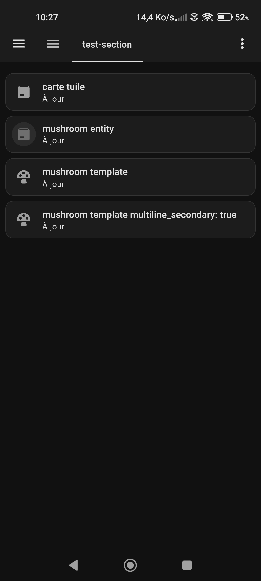

sur companion :
Android, mais bonne intuition, pourtant je ne pense pas avoir touché à aucun réglages sur ce telephone, mais en baissant la taille de police le bug disparait
