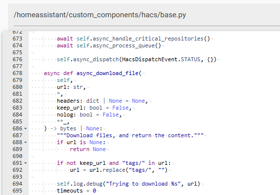

Si, il est toujours possible d’installer les intégrations en les téléchargeant directement sur la release github.

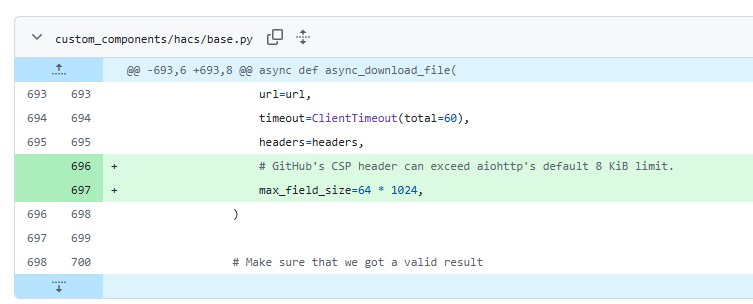

Sinon, le patch proposé, c’est une ligne à ajouter dans le fichier custom_components/hacs/base.py.

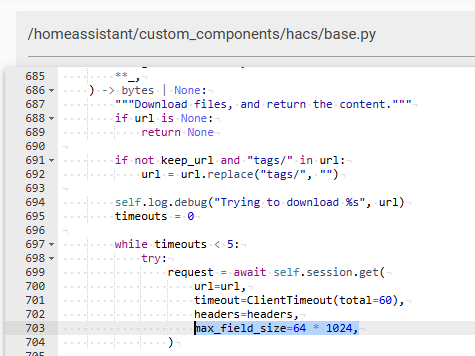

Après la ligne 695, chercher la ligne :
headers=headers,
Puis rajouter la ligne:
                    max_field_size=64 * 1024,
Puis redémarrer HA. Je n’ai pas testé perso. Attention, l’indentation est importante, c’est du python. Si vous n’êtes pas à l’aise, faites l’installation manuelle ou attendez une mise à jour officielle.
j'ai comparé mon base.py et celui du github, il est différent. Il y a d'autres PR inclus et je ne'ai pas le même code. je pense pas que juste ajouté la ligne sois bon.
Regarde si tu ne vois pas la ligne
headers=headers,
Au niveau de la ligne 702. Le plus important c’est derrière cette ligne. La nouvelle ligne ajoute un paramère à l’appel de la méthode self.session.get().
C'est bon, ça fonctionne. :wink:

Le problème est réglé chez Github. Il n’est plus nécessaire de faire la modif !
Vaut mieux enlever la ligne ajoutée ou on peut la laisser ?
edit:
J'ai viré la ligne et j'ai mis à jour en 2026.10.4 qui corrige le problème. Pas testé si ça fonctionne, pas de maj en vue.
Tu peux la laisser, c’est une modification mineure.
Pour l’histoire, la ligne a été intégré dans le futur marketplace qui remplace HACS dans la prochaine mise à jour majeur de home assistant.
