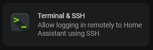

par le terminal tu as essayer ?
avec la commande wget -O - https://get.hacs.xyz | bash -
tu as juste besoin du module complémentaire Terminal & SSH à installer (pas Advanced SSH & Web Terminal), puis taper la commande.

soit tu tapes la commande que je t’ai donné dans le terminal, soit tu passe par le module complémentaire.
il faut redémarrer HA.
puis suivre la suite de l’installation :

c’est Terminal & SSH, c’est different de Advanced SSH & Web Terminal.
merci beaucoup pour l’aide @WarC0zes ça fonctionne.
