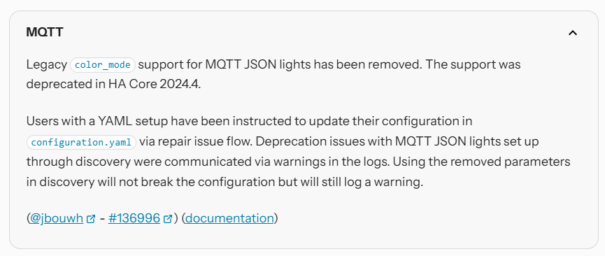

ça ne serait pas dû à ce changement :
Je ne sais pas trop mais ca y ressemble !

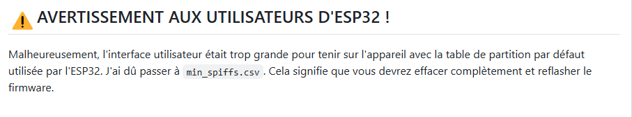

Attention , lire le changelog du 1.13.0
Oui mais je suis sur NodeMcu et je n’ai donc pas le problème.
