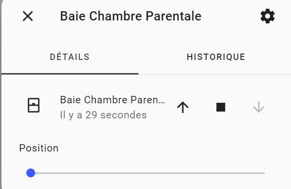

Je rencontre un soucis sur un volet roulant.
La position du volet n’est pas mise à jour, j’ai seulement du ouvert ou fermé alors que sur les 10 autres je n’ai pas de soucis…
Voici les différentes configurations qui touche a ce volet:

Voila, je comprends pas pourquoi le current_position n’est pas à jours…
Merci de votre aide.

On dirais que HA n’arrive pas a lire la valeur dans MQTT.
Le 82 c’est peut-être une ancienne valeur que tu vois toujours et pas forcement le nouveau message.
Si le chemin est bon et que la valeur est « nouvelle », HA sera le lire
La valeur est bien mise a jour dans MQTT, je viens de vérifier.
Je comprends pas car tous les autres volets fonctionnent, j’ai pas trouvé la subtilité
A part comparer 2 à 2 pour trouver la coquille je vois pas bien
Bon j’ai trouvé, comme un débile j’avais nommé mes sensors qui récupère la valeur de la position de la même façon que mes volets… du coup cela écrasé la valeur… J’ai changé les noms et hop tout fonctionne…
