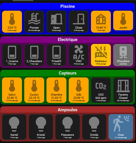

Button card affichage de plusieur entity sur un boutton
J'ai un ensemble de Button card qui fonctionne plutôt bien, et dont j'ai odieusement volé le modèle sur le forum us
J'essaye de mieux comprendre ce qu'il y a derrière, et de l'améliorer pour mon usage personnel
En particulier je voudrais changer la couleur de certaines icônes en fonction de leur niveau de batterie
De base, ceci fonctionne :

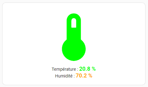

Un exemple avec la température en "name", l'humidité en "label" et la couleur de l'icône qui varie en fonction du niveau de batterie :
type: custom:button-card
icon: mdi:thermometer
  [[[ return 'Température : ' + states['sensor.chambre_sous_sol_thermometre_temperature'].state + ' °C'; ]]]
show_name: true
label: |
  [[[ return 'Humidité : ' + states['sensor.chambre_sous_sol_thermometre_humidity'].state + ' %'; ]]]
show_label: true
styles:
  icon:
    - color: |
          if (states['sensor.chambre_sous_sol_thermometre_battery'].state < 20) return 'red';
          else return 'lime';
Un autre exemple avec la couleur de la valeur de température et de la valeur d'humidité qui varient en fonction des paramètres fixés :

Ça marche super bien, merci !
Il faut maintenant que je comprenne les diffs avec mon code !
Bonne journée
