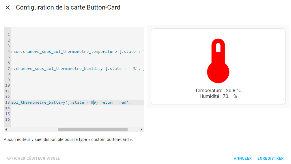

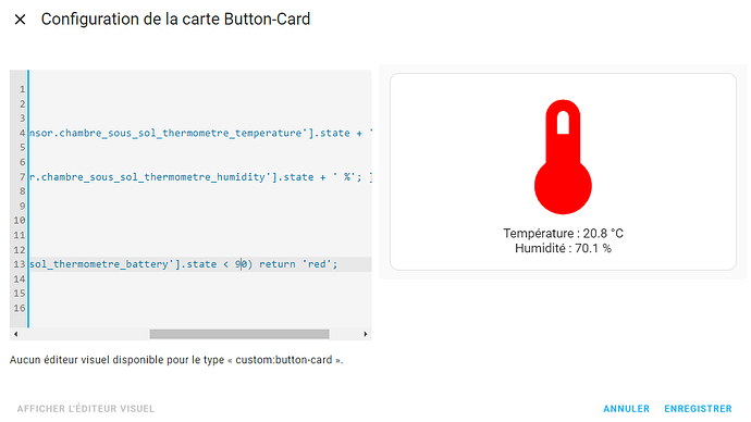

Button card affichage de plusieur entity sur un boutton

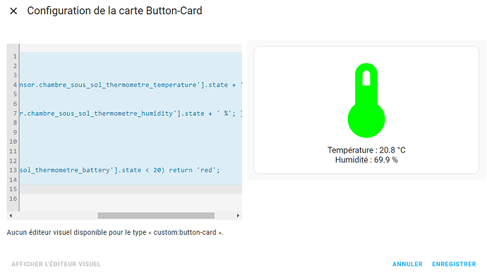

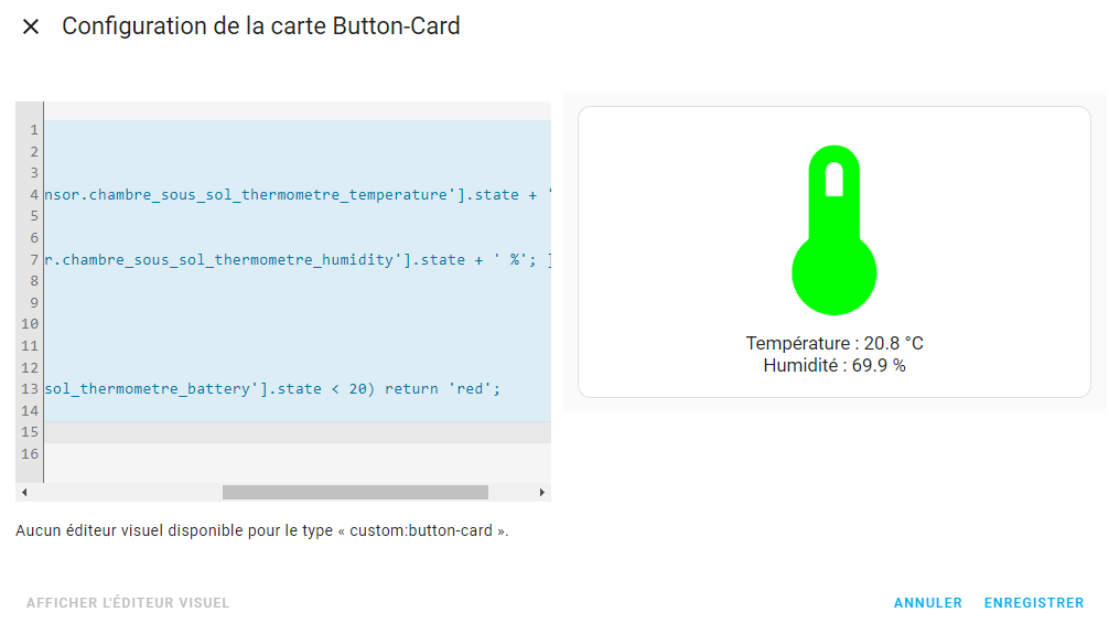

Ton problème doit être lié à l'indentation : le "else" doit être au même niveau que le "if"
Un exemple avec la température en "name", l'humidité en "label" et la couleur de l'icône qui varie en fonction du niveau de batterie :
type: custom:button-card
icon: mdi:thermometer
  [[[ return 'Température : ' + states['sensor.chambre_sous_sol_thermometre_temperature'].state + ' °C'; ]]]
show_name: true
label: |
  [[[ return 'Humidité : ' + states['sensor.chambre_sous_sol_thermometre_humidity'].state + ' %'; ]]]
show_label: true
styles:
  icon:
    - color: |
          if (states['sensor.chambre_sous_sol_thermometre_battery'].state < 20) return 'red';
          else return 'lime';
