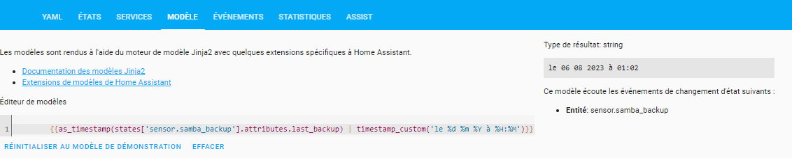

mais je voudrais le mettre en forme de la manière suivante
je n'arrive pas à faire afficher cette formule dans button-card
{{as_timestamp(states['sensor.samba_backup'].attributes.last_backup) | timestamp_custom('le %d %m %Y à %H:%M')}}
j ai essayé state_display et label mais je dois mal m'y prendre
par avance merci de votre aide

au final je suis passé par un Neme Template
je poste si ca peut depanner quelqu'un
- sensor :
     - name: 'Date derniere sauvegarde'
       unique_id: sensor.lastsave
       state: "{{ state_attr('sensor.samba_backup', 'last_backup') | as_timestamp | timestamp_custom('Le : %d %m %Y à %H:%M') }}"
mon button card :
entity: sensor.date_derniere_sauvegarde
name: Date derniere Sauvegarde
le resultat
si quelqu'un à une solution plus simple sans template, je prend :wink:
