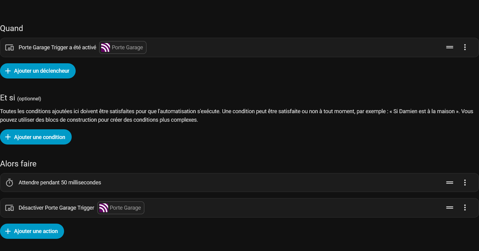

J’ai fait une automatisation pour ça :
alias: Basculer Bouton Porte Garage
description: ""
triggers:
  - type: turned_on
    device_id: 9435c84d518b27aef2d31ceb799f48dd
    entity_id: 14fb1d215a8d0c59d24b86751e89043f
    domain: switch
    trigger: device
conditions: []
actions:
  - delay:
      hours: 0
      minutes: 0
      seconds: 0
      milliseconds: 50
  - type: turn_off
    domain: switch

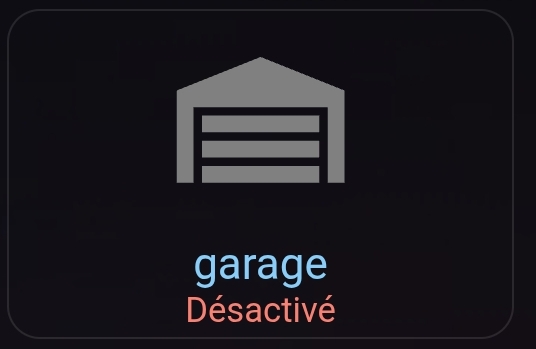

Si ça t’intérresse moi j’ai fais ça comme carte :

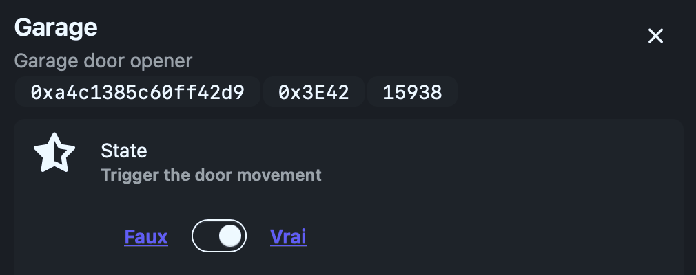

Enfaite le switch fonctionne comme ceci dans zigbee2mqtt:
pour fermer il faut qu’il part de l’état « vrai » vers « faux » donc quand je l’ouvre il passe de vrai à faux donc ok, mais quand je ferme, j’appuie une 1ère fois Faux vers Vrai NOK et une 2ème fois de Vrai vers Faux donc OK.

@Loul1 je n’ai pas été assez précis. Comme dit @WarC0zes mon automatisation permet de faire ce que tu souhaites je pense.
En fait ton module génère un interrupteur on/off sauf que le contact ne s’active uniquement quand tu passe de off à on.
L’automatisation sert du coup à basculer l’interrupteur sur off 50ms après qu’il ait été mis sur on.
Ainsi la fois suivante tu peus rappuyer dessus pour que le contact s’active.
