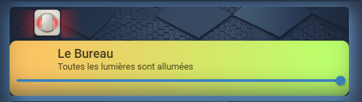

Pour les lumières par pièce, j’ai créé ce type de carte :

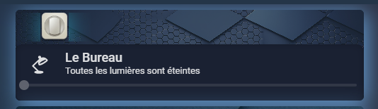

Le bouton en haut à gauche, comme vous pouvez le voir, possède un halo bleu autour.
Quand je switch l’interrupteur, il devrai passer en rouge, mais il reste en bleu.
Sauf si je rafraichi la page, donc je pense que mon code est bon mais j’ai comme l’impression que le mode state ne peut prends en compte les changement liés à l’affichage css.

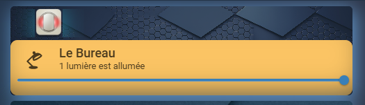

Si je rafraichi la page :

Pensez-vous possible de faire ce changement d’état du box-shadow à la volée ou ce n’est techniquement pas possible ?
enlève le ; a la fin des box-shadow. Pas besoin de ; a la fin des lignes pour button-card. C’est pour card_mod qu’il les faut.
test vite fais chez moi et pas de souci.
Bravo !
C’était bien cela, je cherche depuis un moment… :blush:
Merci beaucoup. :pray:
