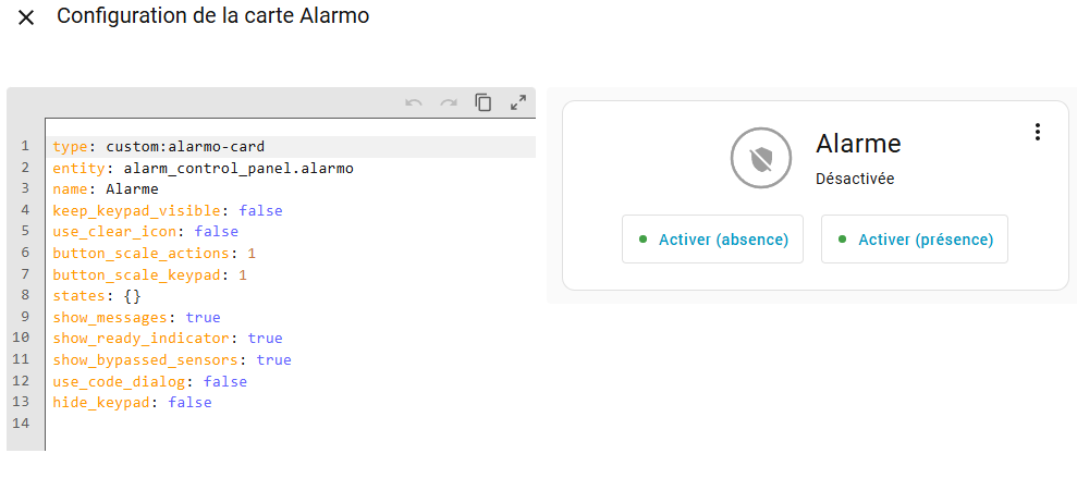

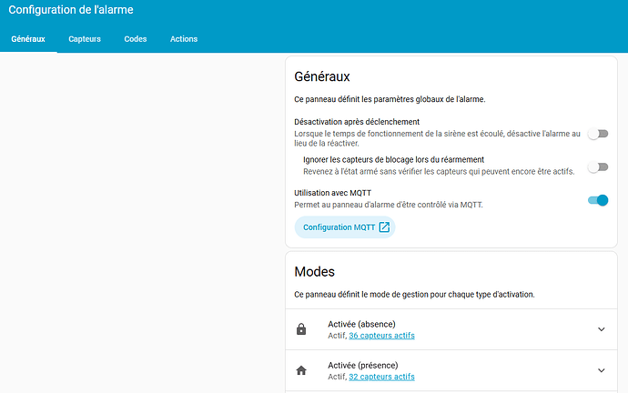

Mon problème vient de la fonction de Bypass des détecteurs :
Lorsque j’arme le système depuis ma carte, il détecte bien les capteurs ouverts et me demande si je veux bypasser les détecteurs, le problème, c’est que même en mettant OUI, Alarmo considère que j’ai armé le système mais mon alarme RING, elle, continue d’attendre que je valide le fait que j’ignore les capteurs…
Dans le même esprit, si je rentre et que je coupe mon alarme via RING (Clavier ou appli), ma carte alarmo, elle, continue de considérer que mon système est armé, et me dis d’ailleurs que l’alarme est active suite à tel capteur ouvert. (Alors qu’en réalité, je l’ai désactivé par un autre moyen)
