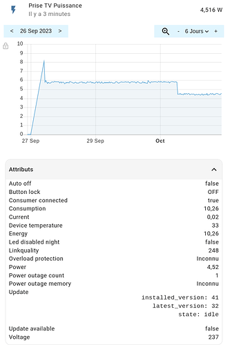

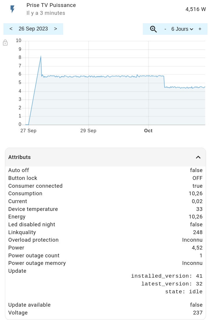

Mais bon, actuellement en idle c’est entre 3 ~ 3,5w:
Je mesure avec un Shelly Plug S.
Shelly Plug
