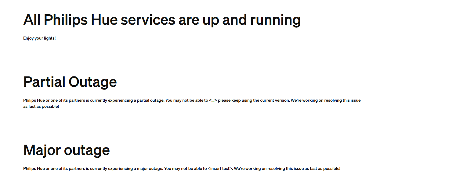

De ce que je vois ici Assistance Philips Hue - État du service | Philips Hue FR
on dirait qu’il y a un problème
Etrange oui…
je croise les doigts :crossed_fingers: pour que cela fonctionne chez moi
Où tu vois que le site ne fonctionne pas. Le lien que tu donnes n’indique pas cela. Il semble ne pas donner d’indicateur.
