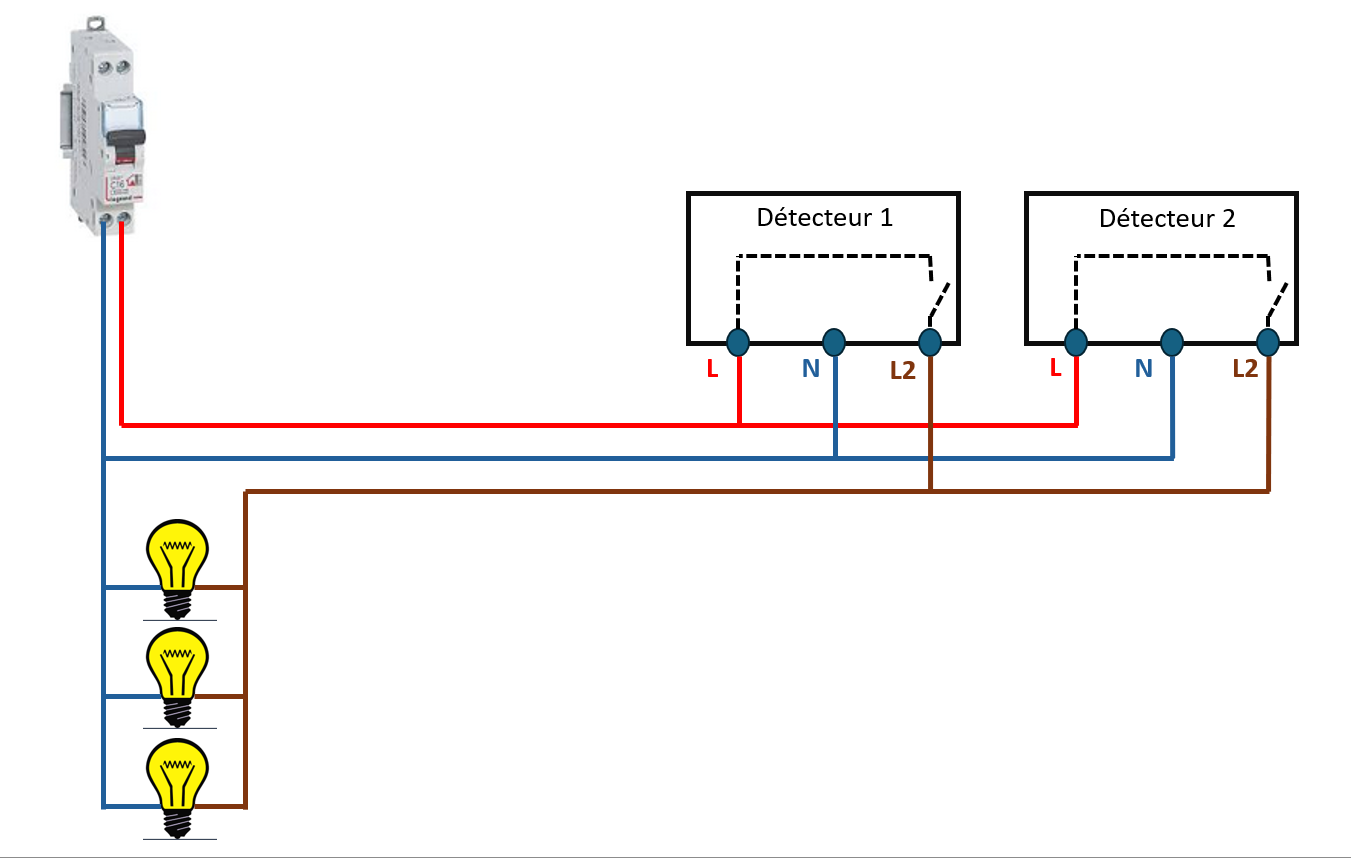

Je souhaite piloter avec HA mes lumiéres extérieures. Aujourd’hui, j’ai 2 détecteurs de mouvement et 8 ampoules. Le schéma électrique est le suivant :

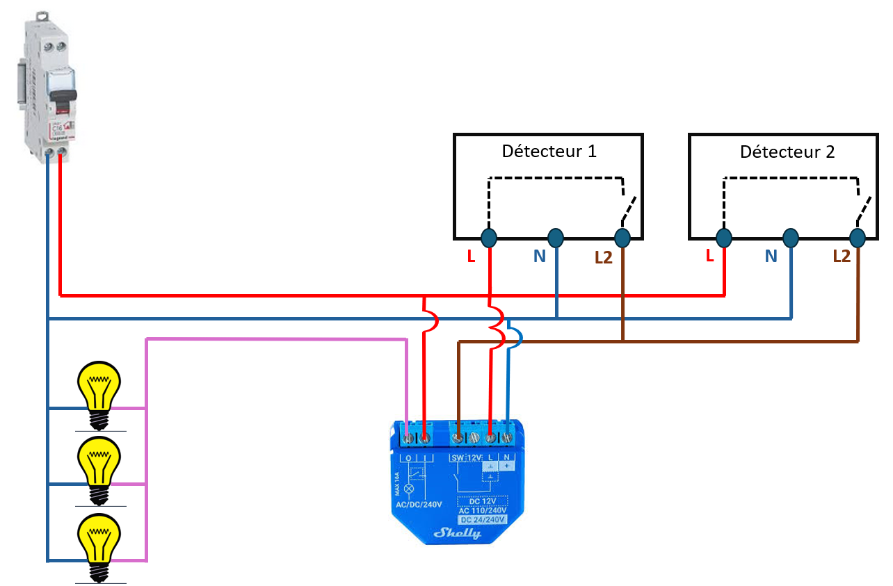

Cela fonctionne normalement, mais je souhaite pouvoir désactiver la lumiére ou la forcer avec un Shelly 1 Plus, via l’intégration dans HA. Je n’ai pas de soucis sous HA mais je reste prudent avec l’électricité. Si vous pouvez me conseiller sur la meilleure intégration :
Avec ce shéma, le Shelly 1 Plus doit pouvoir faire bypass / on ou off, non ?
Si vous avez des avis, merci beaucoup.
C’est bien ça en tout cas pour moi c’est ok
Merci pour le message.
Je viens de faire le câblage, tout fonctionne bien :slight_smile:
