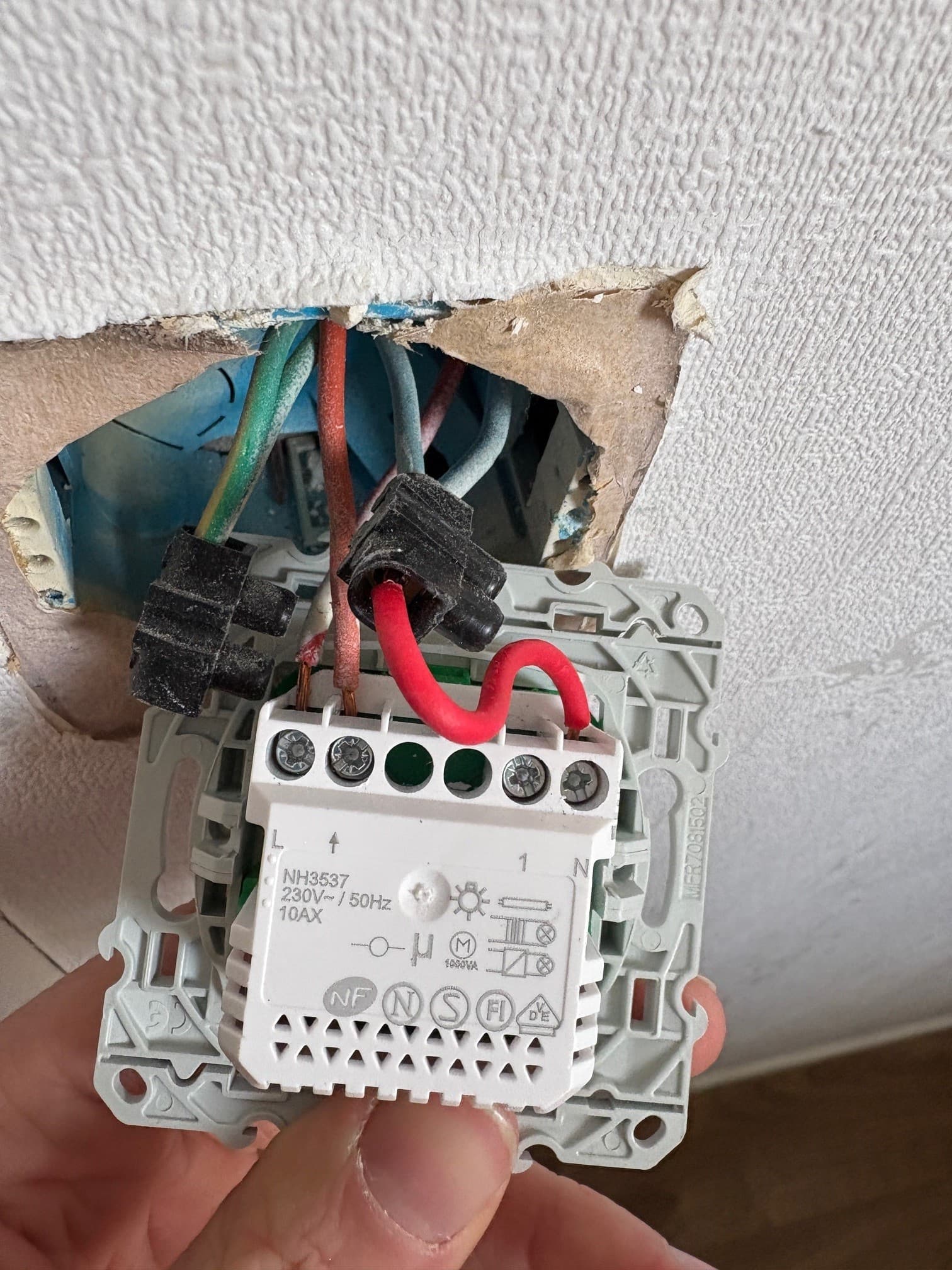

Je viens de refaire les câblages, l’interrupteur fonctionne, ça allume bien ma lumière, mais ça allume aussi la lumière extérieure. J’ai fait les câblages dans les WC qui doivent être sur le même circuit, ça allume les WC et celle de l’extérieur. J’ai enlevé un des neutres, là ça fonctionne parfaitement, mais l’autre lumière extérieure ne fonctionne plus.
Voici une photo du câblage.
Par pitié fait tous tes branchements hors tension … tu est certain que tu n’es pas sur une prise
? les câbles semblent bien gros et ça expliquerai ce que la terre (à priori, vu que tu mets du rouge avec du bleu …) vient faire là…

Je te confirme que je suis hors tension, les disjoncteurs sont baissés, je ne veux pas jouer avec le feu et c’est bien l’interrupteur d’une pièce ici, là j’avais pas de bleu j’ai mis un rouge juste pour faire le test voir si tout fonctionne bien.
