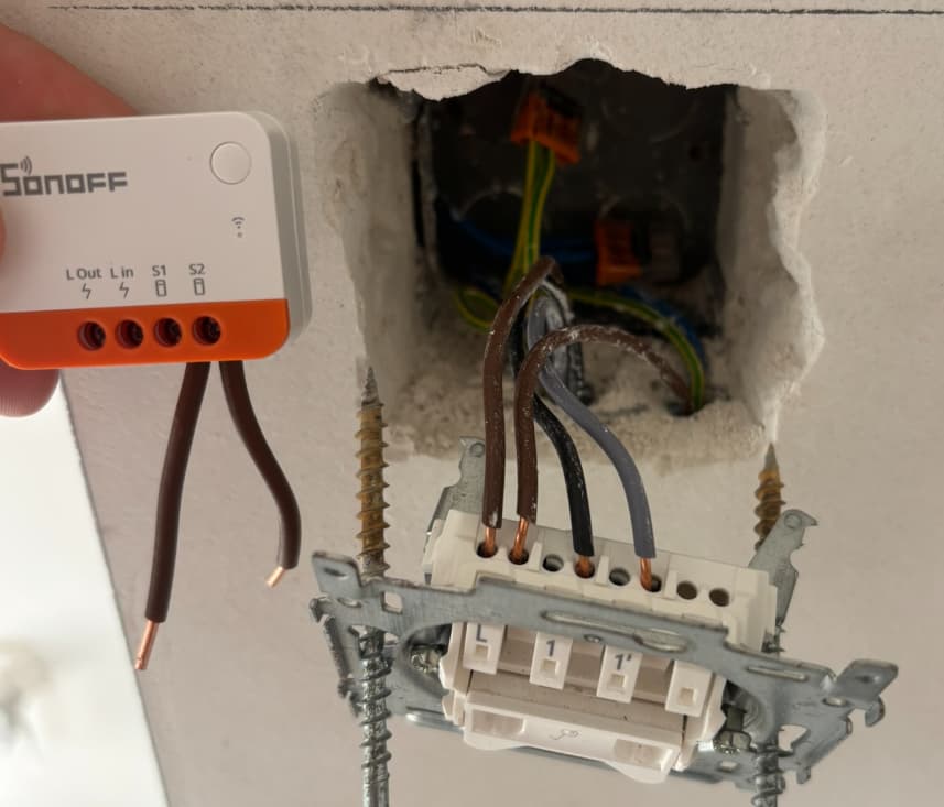

Pourriez-vous m’indiquer quels câbles ponter et où ? Voici la photo d’un de mes interrupteurs concernés.

Il n’y a pas de câble à pointer !
Pour un branchement en va et vient (2 inters).
Il faut avoir dans le boîtier de raccordement les fils suivant pour fonctionner avec des boutons bascule: La phase directe et le départ lampe.
Ce qui ne semble pas être ton cas.

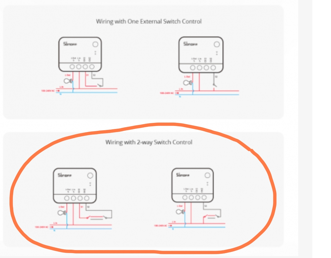

Pour pouvoir fonctionner, il faut modifier le cablage et utiliser des boutons poussoirs.
Suivant ce schéma:

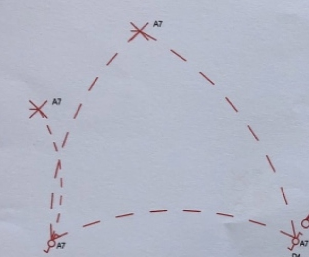

Voici le schéma de position de mes 2 interrupteurs + sources lumineuses.
À quel endroit placer mon module sonoff ?
C’est un schéma d’implantation, cela nous donne aucune information sur le cablage.
Le module se met dans le boîtier (ou boîte de dérivation) dans lequel tu as le ou les fils de départ vers les lampes.
Il faut commencer par ouvrir les boîtes de raccordement des boutons et les boitiers des éclairages et de faire des photos pour voir les fils.
