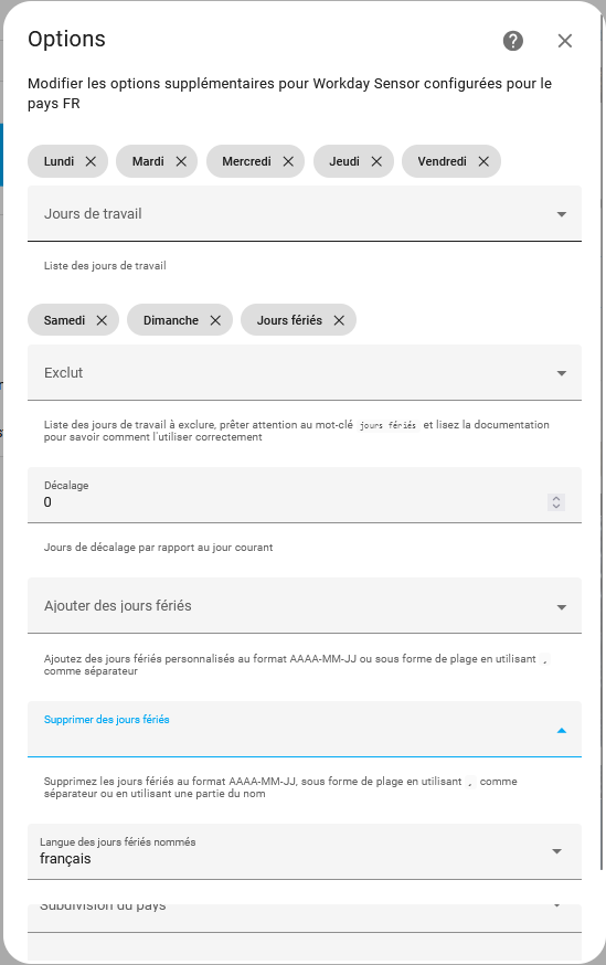

Il y a une intégration qui est pas mal :
Voici ce que ça donne chez moi :
Oui je me la suis installée
Mais celle-ci ne te donne pas les jours mobiles, ce qui est le but du bout de code que j’ai partagé.
(Et pa besoin tous les ans de mettre à jour les dates)
Ainsi je combine les deux pour savoir si c’est un jour travaille ou non
