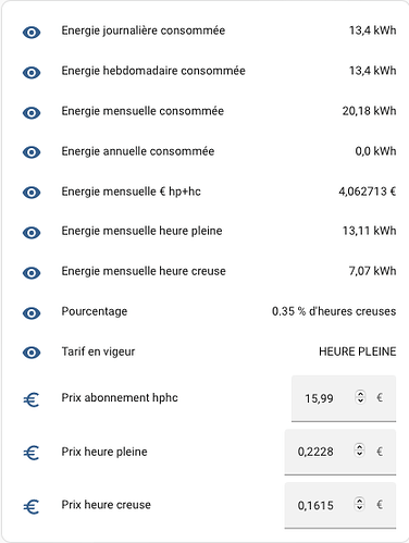

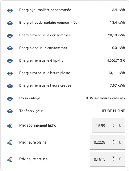

Voici le rendu depuis mon Dashboard:
On peut ce rendre comte que la consommation hebdomadaire et annuelle n’est pas du tout cohérente; je ne comprends pas pourquoi et comment je peux résoudre ça,

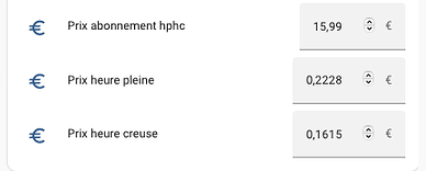

Une fois enregistré puis avoir redémarré mon HomeAssistant, j’ai ajouté ce type de carte:
Capture d’écran 2023-10-09 à 22.06.02
Si t’as besoin d’autres renseignements, tu sais où me trouver :slight_smile:
Merci pour la carte entities, mais c’était plus savoir comment tu avais fait les fléches . J’ai cherché et pas trouvé quelque chose d’approchant.

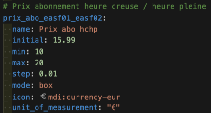

Voici un exemple de mon fichier input_number.yaml:
Capture d’écran 2023-10-10 à 09.01.35
Tu peux remarquer qu’il y a un plusieurs informations en-dessous de l’entité: name, initial, min, max, step, mode, icon et unit of measurement,
De souvenir, c’est grâce à mode: box que j’ai un tel affichage sur mon Dashboard,

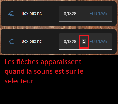

Chez moi, je n’est pas les flèches afficher en permance. Faut passer la souris dans le sélecteur pour quelle apparaissent.
input number box2
As tu modifier quelque chose d’autre pour que les flèches du selecteur soit afficher tout le temps et pas cacher ?
