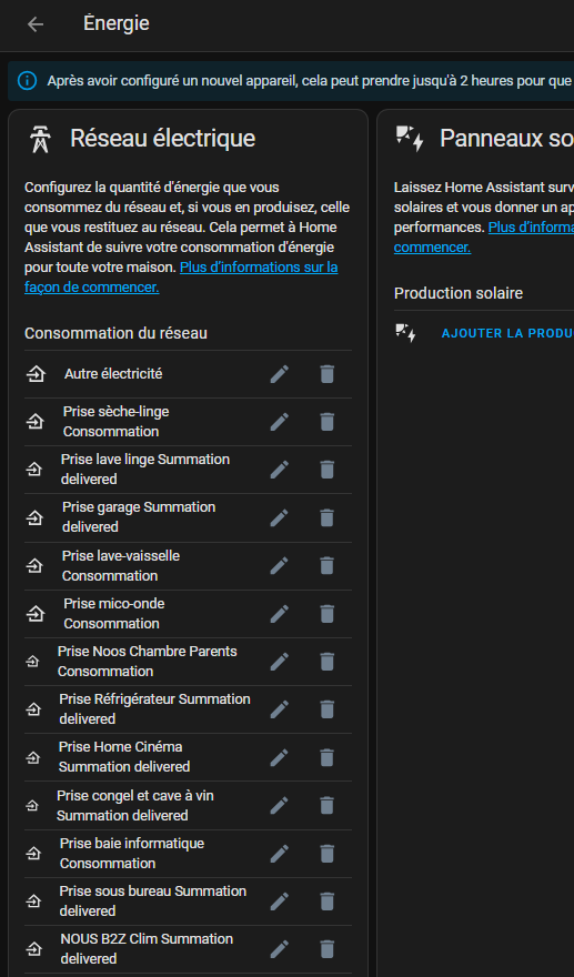

Si dans le module énergie, dans la partie réseau électrique, tu rentres chaque prise en tant que consommation du réseau, tu pourras associer le coût du kWh.

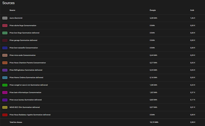

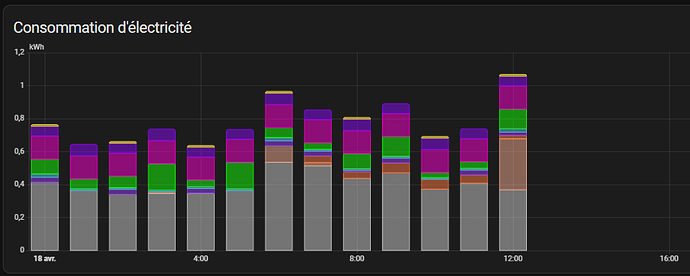

  1. un Lixee sur mon Linky
  2. je calcule une consommation non mesurée (autre électricité) qui est la différence entre le total de mon Linky moins la somme de toutes mes consommations individuelles
  3. je mets cette « autre électricité » et chaque prise dans la partie consommation du réseau
  4. j’associe à chacun un prix du kWh (j’utilise l’intégration Tarfi EDF)
  1. … et j’ai le graphique ci-dessous, y compris le coût par appareil:
    Si tu n’as pas de mesure de ta consommation totale, tu ignore uniquement les points 1 et 2 au dessus. Ton total réseau ne sera pas correct, mais tu auras le calcul du coût par appareil.

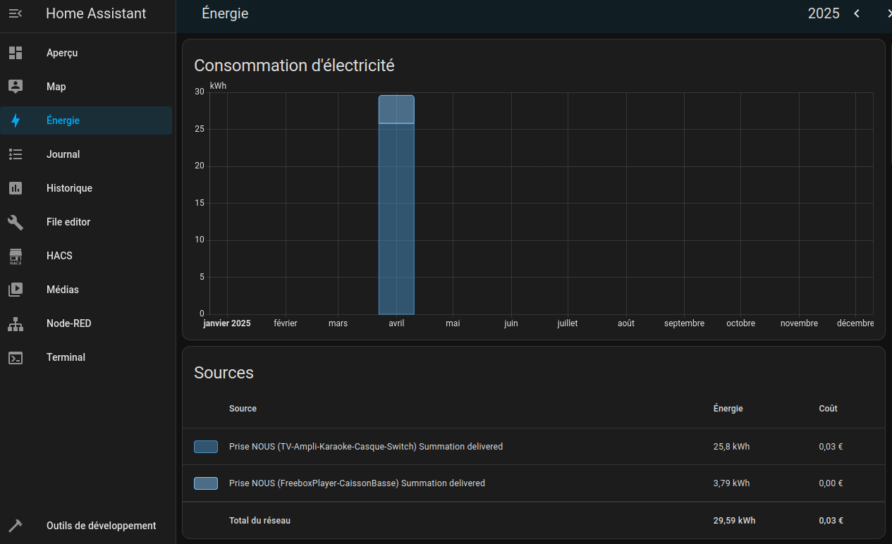

Sauf que, quand j’ajoute ma prise dans la partie « consommation du réseau » de la partie « réseau électrique » et que je choisi tarif fixe en mettant 0.1989, ça me trouve un coût de 0,03€ pour 25kwh consommés … je devrais plutôt trouver une valeur de l’ordre de 5€ si je me trompe pas, non ?

Ah mais non, en fait dans l’appli home assistant sur mon mobile, c’est écris que ma consommation est de 0.xx kwh alors que sur l’interface web depuis mon ordi c’est écris xx kwh … Pourquoi cette différence ?
Alors voilà sur mon ordinateur ce que j’ai dans la section énergie :
On voit bien dans le graphique (axe des ordonnées) que c’est en kwh que la consommation est affichée, tout comme dans la barre en bas.

Tu nous montres 2 vues différentes. La première (celle de ton ordinateur) est une vue à l’échelle d’un an, avec une barre par mois (le total d’Avril ici).
La deuxième vue est la vue par jour, avec une barre par heure.
