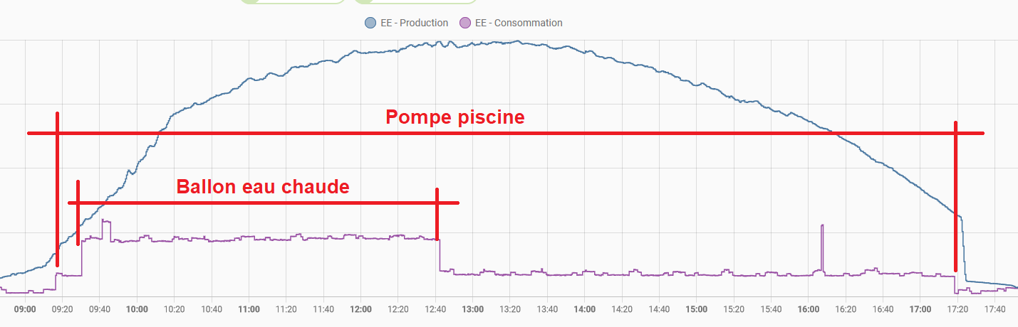

En paralèlle de ça, par rapport à la production et surtout la revente, j’ai placé un switch SonOff sur mon ballon d’eau chaude (que j’ai passé de 380V → 220V - de 3kW → 1kW) qui est piloté par une automatisation :
  • si la prévision de production Forecast.Solar du lendemain est < 40kWh, je permet au ballon de chauffer entre 23h - 05h.
  • en journée, si la vente dépasse 1400 W pendant deux minutes, je mets en service le ballon
  • en journée, si la vente passe < 200 W pendant 30 sec. je le coupe.
J’attends du matériel pour y ajouter la température du ballon (il y a un « doigt-de-gant » pour y glisser un capteur de température) pour piloter encore plus finement … j’ai eu des menaces de mon épouse en cas d’eau froide pour la douche du matin :roll_eyes:
Mais pour l’instant ça me permet de consommer au max la production (+ 10 % d’autoconsommation)
J’ai encore de la marge sur ce que je revends au réseau, la suite sera de piloter mes chauffages électriques à accumulation pour les utiliser comme « batteries » de chaleur … si quelqu’un à déjà fait l’exercice, je suis preneur pour les retours et les astuces
Je suis assez bluffé du résultat (… bon OK ça fait deux semaines que je me suis mis à HA, chaque truc qui fonctionne me met sur un nuage :stuck_out_tongue_winking_eye:).

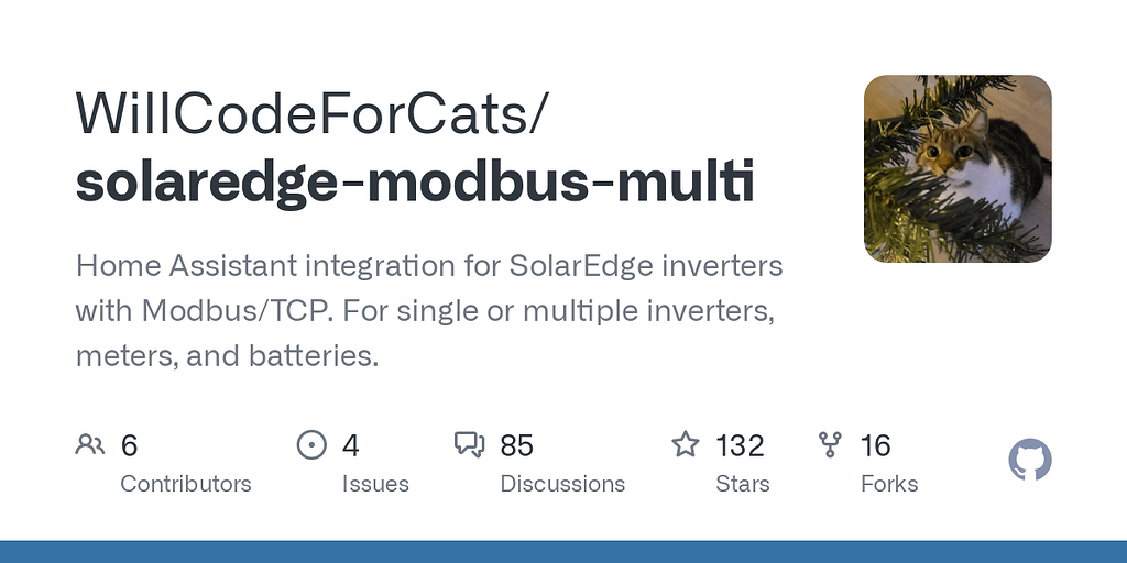

Par contre pour la remontée des infos sur HA tu as du installer un « truc » pour lier HA et le modbus
Y a cette integration
Oui il y a bien une intégration
Juste une info, mais je pense que c’est OK de ton côté : pour récupérer les données via le Modbus TCP il faut l’activer dans le SolardEdge (dans la console d’administration).
