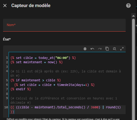

{% set cible = today_at("06:00") %}
{% set maintenant = now() %}
{# Si il est déjà après 6h (ex: 22h), la cible est demain à 6h #}
{% if maintenant > cible %}
  {% set cible = cible + timedelta(days=1) %}
{# Calcul de la différence et conversion en heures avec 1 décimale #}
{{ ((cible - maintenant).total_seconds() / 3600) | round(1) }}
A mettre dans une entrée template si tu veux l'afficher.
