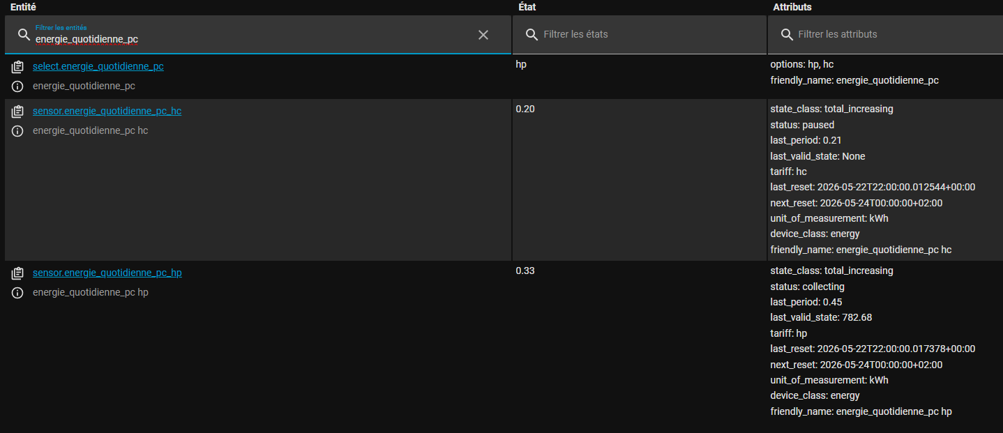

Pas vraiment, ca va te créer des entités, une pour HP et HC, une pour le tarif en cours.

puis tu dois te faire le calcul du coût avec les entités fournies par utility_meter.

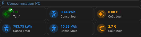

Tu te fais une carte sur le dashboard, pour afficher.

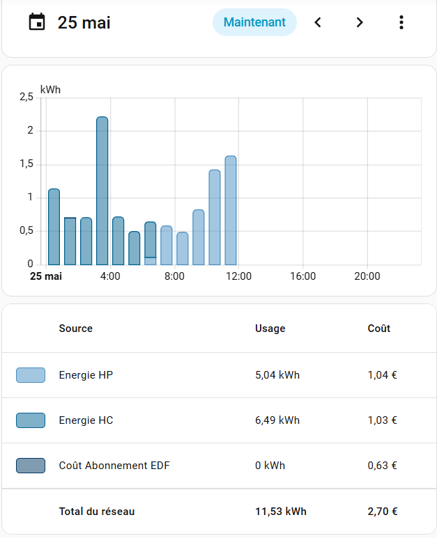

Le souci, c’est que le suivi d’appareil dans le panneau Energy ne permet pas d’avoir le coût, c’est que la consommation.
Il te faudrait faire une entité de ton Linky qui soustrait chaque appareil. Puis l’utiliser dans ton panneau Energy et ajouter les appareils dans la partie Réseau électrique. une usine à gaz :sweat_smile:

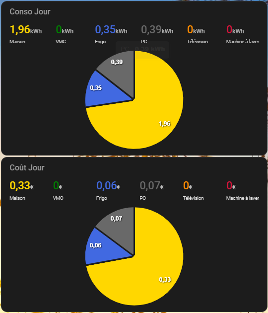

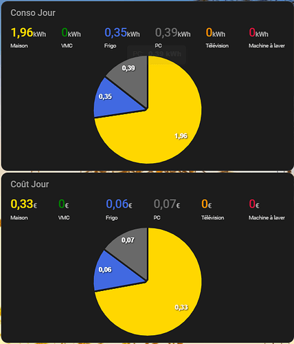

Par contre y a pas moyen d’avoir un graph ou oneu suivre jour/jour semaine/ mois
comme celui ci ?

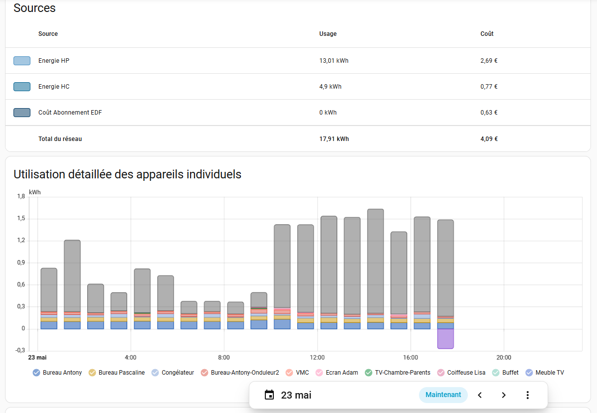

Je ne comprend pas que les couts des « Appareils électriques individuels » tu tableau energie ne soit pas intégré automatiquement

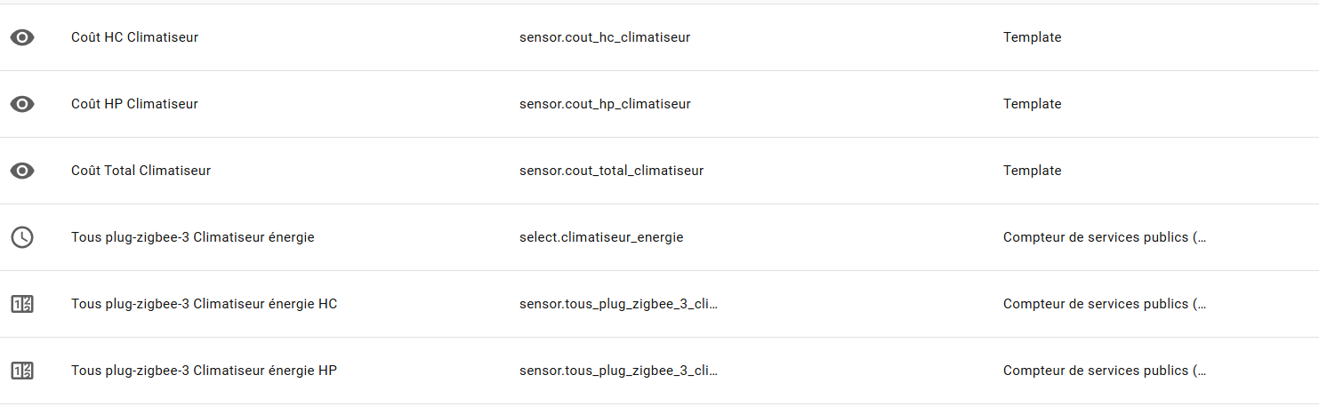

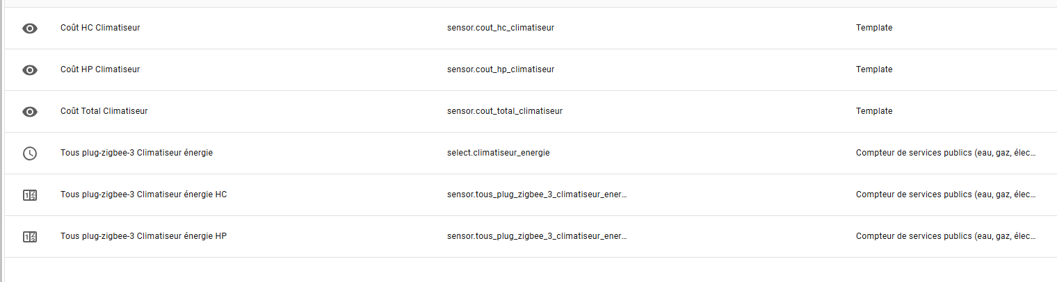

Je bataille avec utilisty meter.
Chat GPT me dit qu’il faut absolument changer les couts de l’utility meter dans l’application et pas que la liste déroulante..

Pas compris, utility meter calcule la consommation, mais pas le prix.
Pour le calcul du prix, c’est par un template sensor.

Sympa tes cartes utilise quoi ?
Moi j’ai le truc standard …
Oui, c’est bon ton automatisation.
c’est la c’est avec mushroom.
