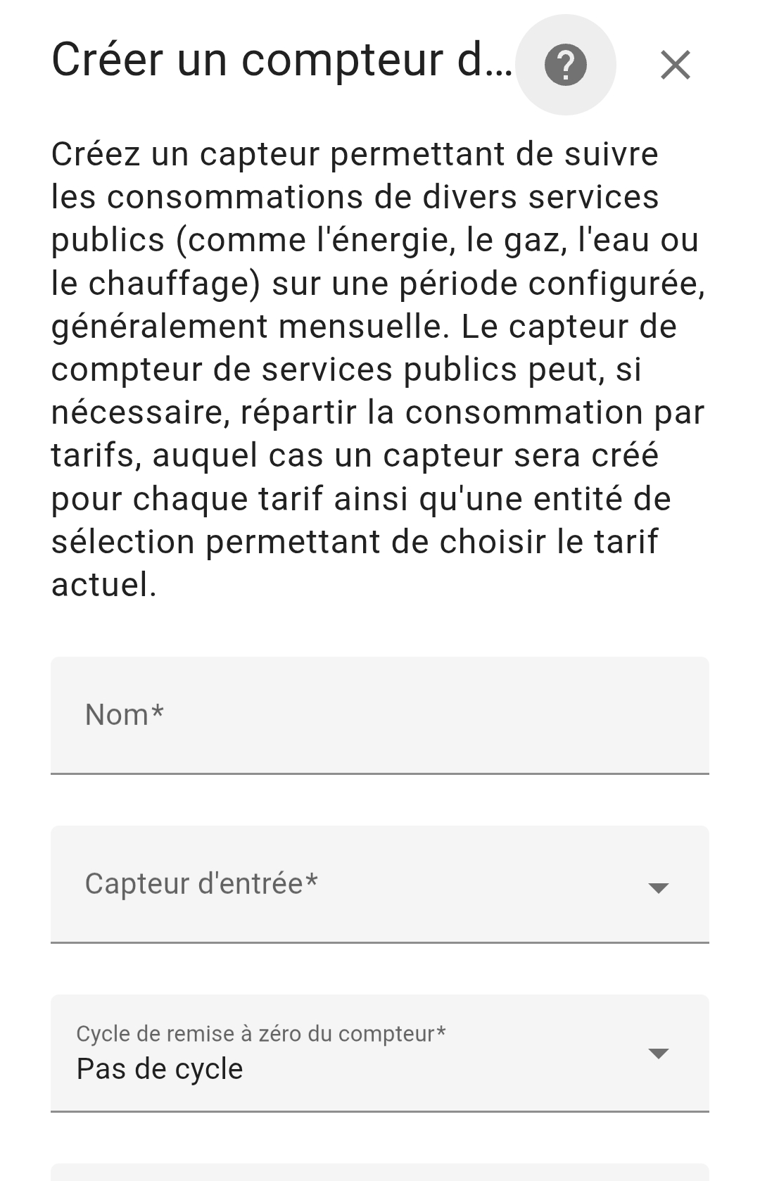

tu veux faire quoi de cette valeur ?
Si c’est juste pour l’afficher tu peux utiliser la carte graphique des statistiques.

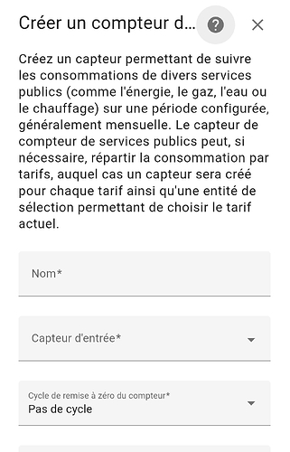

Tu peux créer une entrée compteur
Que tu peux réutiliser
