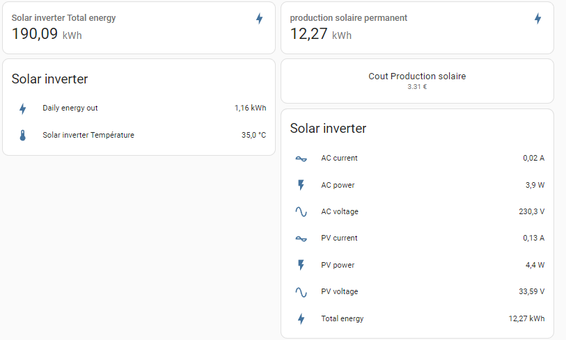

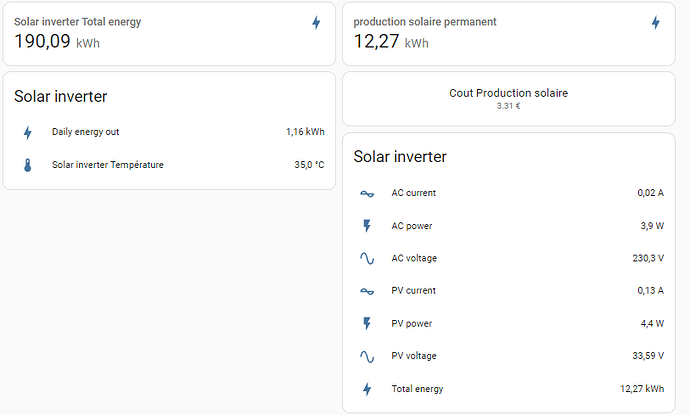

J’ai crée une entrée qui calcule le cout de ma prod totale (3.31€ qui est faux).
J’ai eus une mise à jour de mon micro onduleur et ma prod est repartie de zéro.
Donc le calcul du cout de ma prod se fait sur les 12.27kWh (d’ou les 3.31€)
Avec une carte statistique j’ai réussi à avoir le total de ma prod (190.09kWh)
Je ne trouve pas le moyen pour faire mon calcul avec ma prod total de la carte stat (190.09kWh)

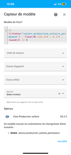

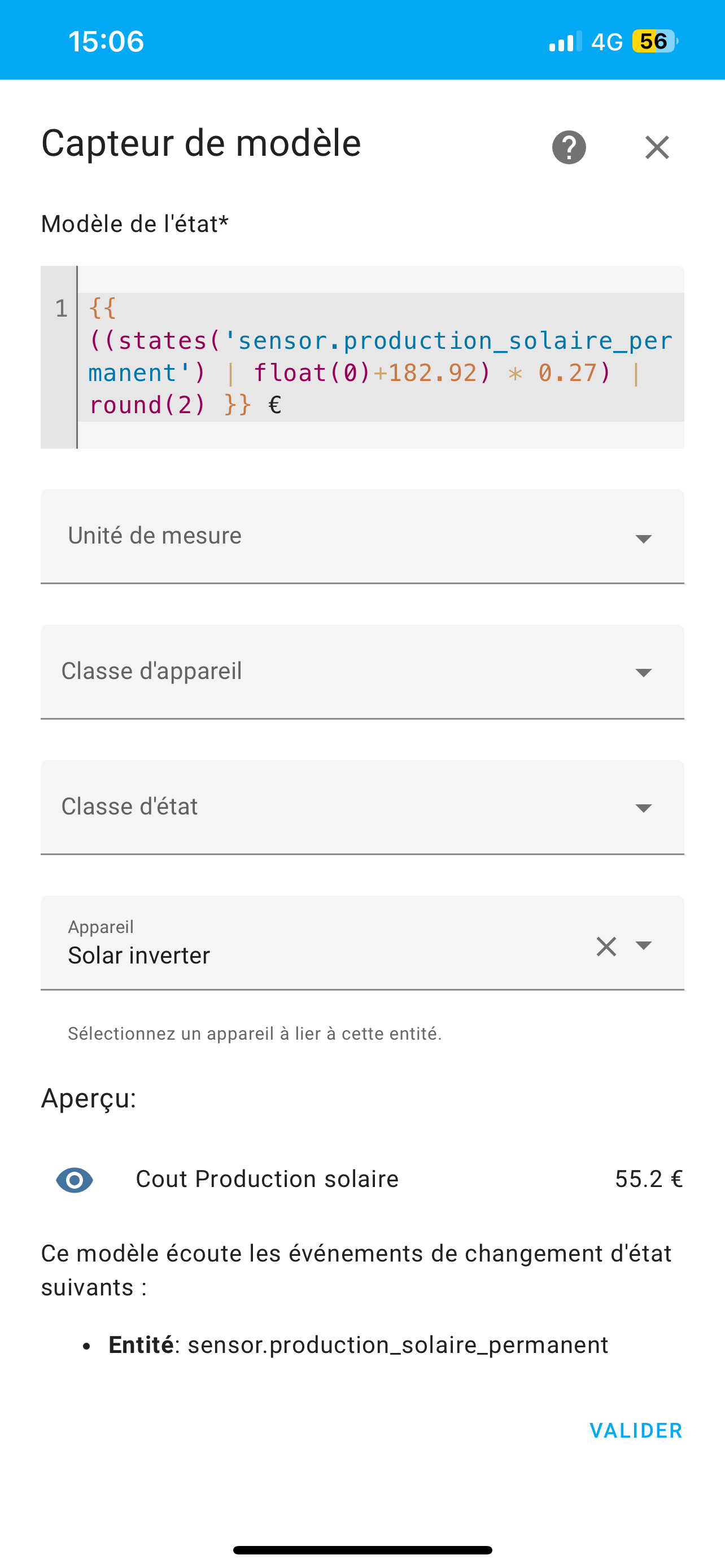

Après des heures et des heures de galères à trouver une solution j’ai fini par tout simplement modifier le code de mon calcul de coût. J’y ai ajouté les kw manquants.
@Sun voici mon capteur avec le code.

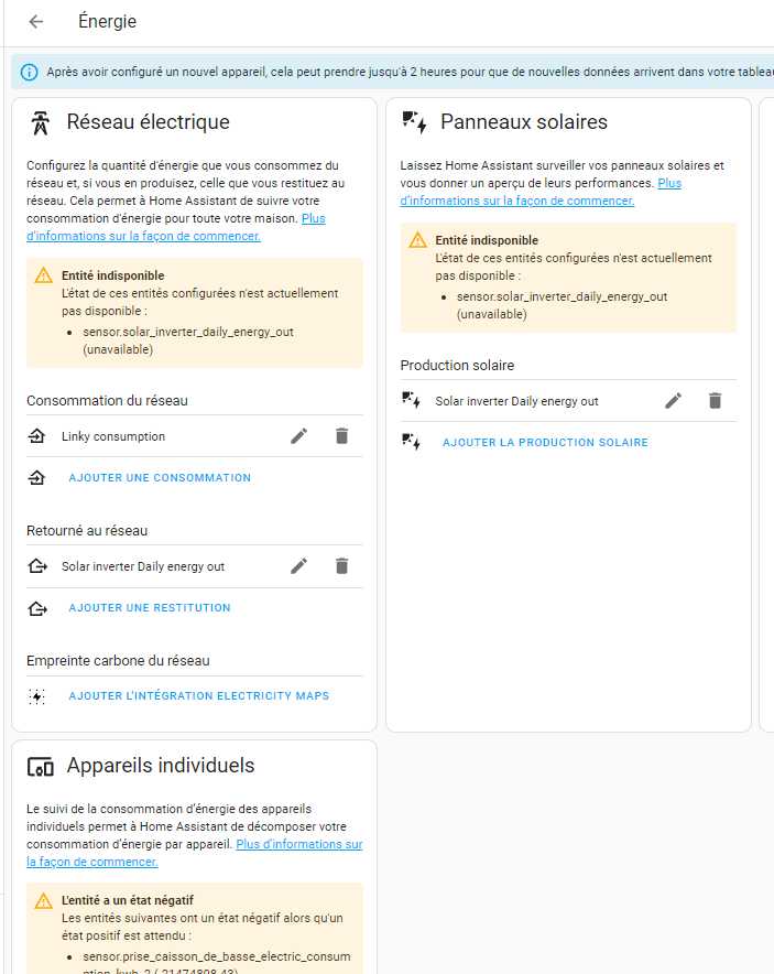

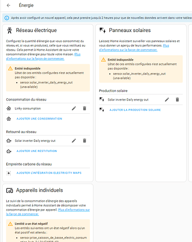

Tu peux faire une bonne partie avec la page energie. Tu as une partie panneau solaire, tu y met la production de tes panneaux.
