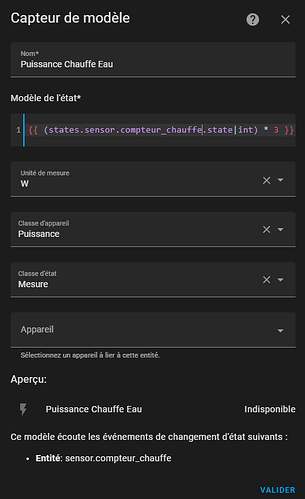

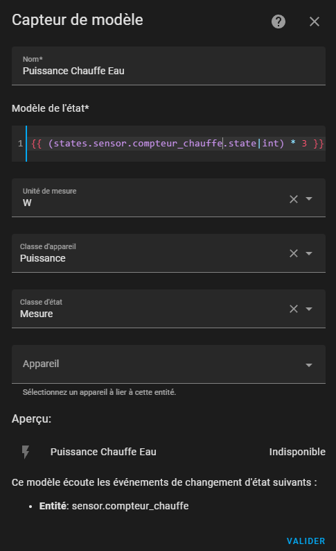

Ca se fait assez facilement.
Il faut que tu t’assures de savoir quel est le nom de l’entité qui récupère la puissance de la phase mesurée.
Et ensuite il faut aller dans « paramètres>appareils & services>entrées ».
Puis sur « Créer une entrée », choisir « Template » et « Modéliser un capteur ».
Et remplir comme ci-dessous, avec le calcule comme ça:
{{ (states("sensor.compteur_chauffe_eau")|int) * 3 }}
Il faut bien sûr remplacer « sensor.compteur_chauffe_eau » par le nom de ton entité.

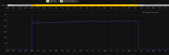

En appliquant le calcul x 3 ça correspond à la valeur attendue et correspond à ce qu’on peut voir sur la conso totale de la maison.
