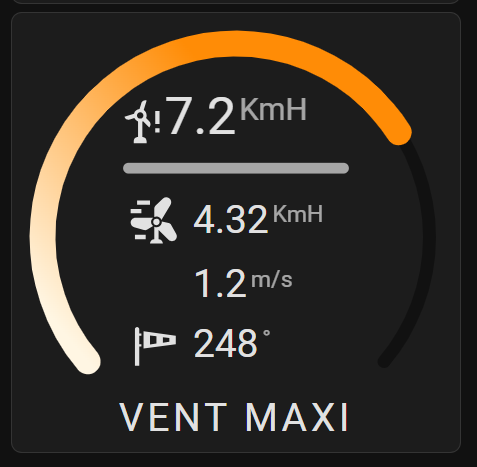

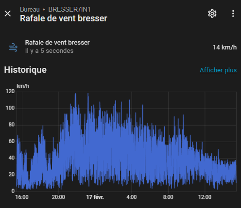

Mon problème du jour. J’ai une station météo qui évidemment me retourne toutes les informations météorologiques, température, pression, pluviométrie, et surtout vent et c’est sur dernière donnée que j’ai un problème.
Actuellement la station me remonte bien la vitesse du vent
Je souhaite pouvoir calculer (et afficher sur une gauge) la vitesse maximum du vent et que cette valeur max reste en mémoire tant que je n’ai pas appuyer sur un bouton « remise a zéro du comptage de vitesse max »

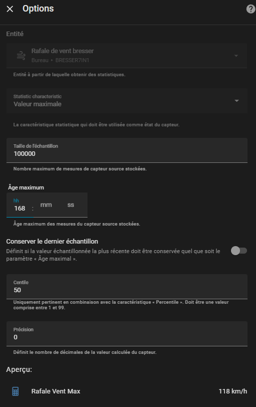

Tu n’as pas trouvé ton bonheur dans les Templates statistiques, avec une max value
un exemple
Merci je vais regarder ça…
Oui ça le fait

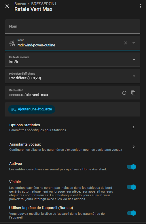

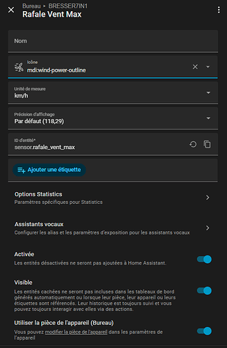

Salut WarC0zes, pour éviter de faire une bêtise il faut que j’utilise cette « commande » sur la valeur calculée par le « Template » et non pas sur les données qui remontent de la station météo ?
sur l’entité statistics .
OK j’ai fait l’automation pour exécuter la commande je n’ai pas mis de déclencheur pour le test, mais j’ai fait « exécuter l’action » et ca ne change rien.

Je pense que le « template » statistique « lit » les valeurs de la base de données, donc même si je reset la statistique celle-ci se reconstruit immédiatement…

L'intégration statistique est différente des statistiques à long terme.
