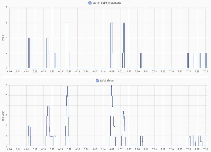

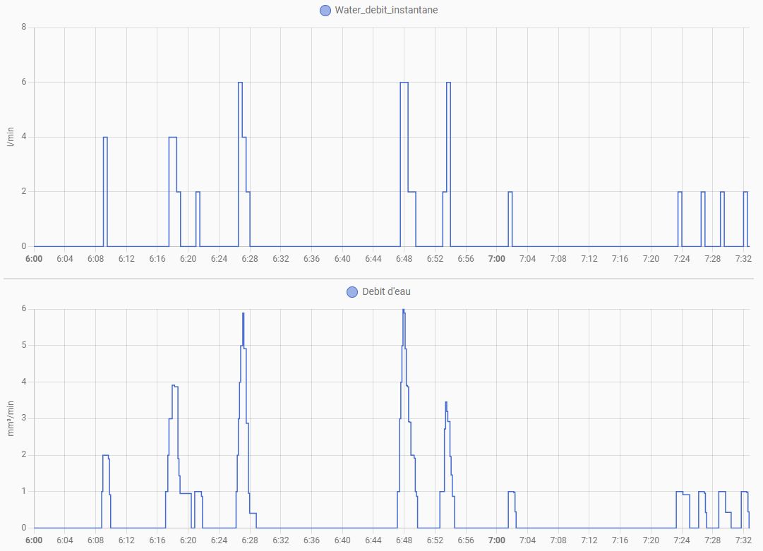

J’ai mis cela en place pour l’instant…
alias: Calcul debit eau instantane
description: ""
triggers:
  - trigger: time_pattern
    seconds: "30"
    seconds: "0"
conditions: []
actions:
  - action: input_number.set_value
      entity_id: input_number.water_debit_instantane
      value: >-
        {{(states('sensor.water_total')|float -
        states('input_number.water_last_value')|float) * 2000}}
      entity_id: input_number.water_last_value
      value: "{{states('sensor.water_total')|float}}"
Je teste des que de l’eau est tirée :slight_smile:
Merci pour cette solution !
Elle fonctionne très bien mais j’ai un soucis d’unité :
la variation se fait sur des m3 j’ai donc mis le facteur de correction milli (10e-3) pour avoir des litres.
Il m’affiche les bonnes valeurs mais avec une unité qui prête a confusion !
en milli - mètre cube par minute… mm3/min :laughing:
Ma solution fonctionne aussi mais ne bénéficie pas de la moyenne lissée sur une période au choix
