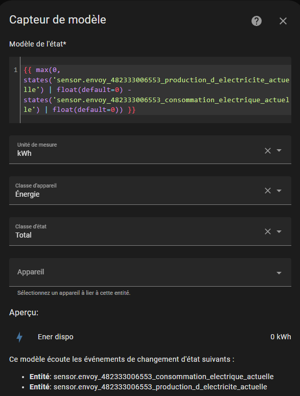

Juste qu’ici tout va bien, mais il me manque une information qui est l’Energie solaire disponible a savoir la production solaire moins la consommation de la maison, sachant que si la consommation est supérieure il ne faut pas que j’affiche une valeur négative mais que la valeur minimum affichée soit zéro. J’ai un peu fouillé sur le FORUM et j’ai essayé via un Template, mais ca ne fonctionne pas…
{{ states('sensor.envoy_482333006553_production_d_electricite_actuelle') |float(0) - state_attr('sensor.envoy_482333006553_consommation_electrique_actuelle', 'temperature') |float(0) }}
J’avance un peu sur le sujet mais bon ce n’est pas encore ça , je suis passé par là :
Mais j’obtiens toujours une valeur positive même lorsque la consommation est supérieure à la production ???

mais le code est pas très beau, ni optimale,le mieux est d’utiliser la fonction max comme ça :
{{ max(0, states('sensor.a') | float(default=0) - states('sensor.b') | float(default=0)) }}

Merci pour ton aide… mais je reste toujours a zero

mais ton states(‹ sensor.envoy_48xxxx_productionyyyy ›) il donne une valeur positive ou négative ?
Ah ok désolé je n’avais pas compris ta demande…
les valeurs retournées par les deux capteurs sont positives
Donc c’est bien ça c’est que ta conso est supérieure à ta production.
Exemple avec des chiffres :
Tant que prod > conso tu auras un résultat > 0 sinon il y aura 0
Oui effectivement ça fonctionne :+1::+1:
