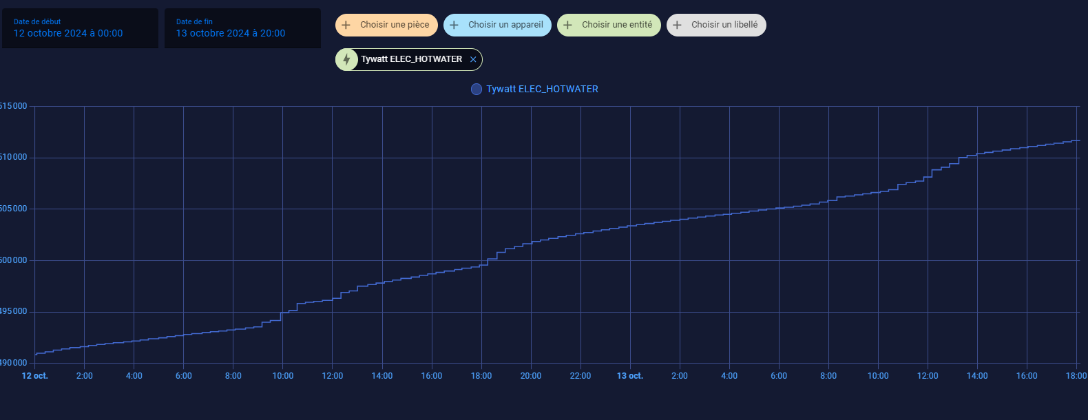

Ci-dessous le graphique de ma consommation en production ECS
Je voudrais à partir de ces données évolution de la consommation constante, avoir dans un sensor la consommation de la journée.
Comment faire, où trouver l’info, j’ai cherché dans les post mais je n’ai pas trouvé.
Merci.
Tu crées un compteur de service dans les entrées et tu mets comme source ton sensor actuel et en cycle tu mets journalier
Salut @Tochy,
Le sensor calcul sa valeur en fonction de l’historique de mon « Tywatt_ELECT_HOTWATER » .
Ce sensor augmente toute la journée.
Est-ce bien cela ?
Merci cela fonctionne bien.
Oui c’est sensé fonctionner comme ça
