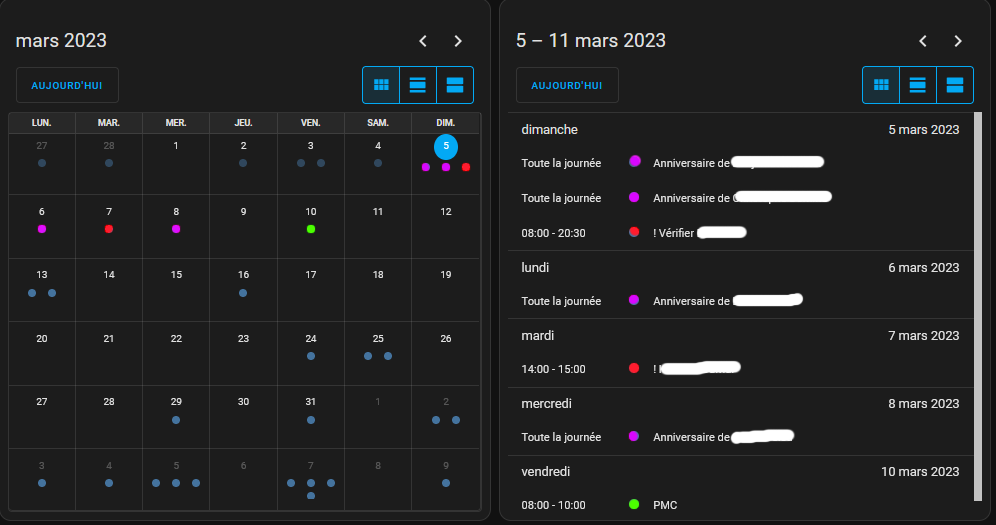

J’ai réussi à installer le calendrier gmail dans HA
Mais je voudrais avoir une couleur par catégorie d’événement.
Après lecture de plusieurs forums, je constate que doit maintenir un calendrier Google par catégorie. Ce qui n’est pas évident.
P.ex :
anniversaires en mauve
rendez-vous en rouge
collecte immondices (pmc, papiers) en vert
médecin en bleu
vacances en jaune
etc.
Une idée ?

Hello.
La couleur n’est pas modifiable dans l’onglet calendrier.
La seule piste c’est de passer par une carte et de gérer la couleur à cet endroit

J’ai regardé et testé.
Mais il faut quand même avoir des calendriers différents pour avoir des couleurs différentes !
Ici, j’ai pour l’instant deux calendriers, un global (orange) et un PMC (vert).
J’espérais, comme dans Dashticz, qu’il était possible de modifier la couleur d’après le texte que figure dans le calendrier.
